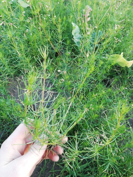

To jest sporek polny nie skrzyp. Na szczęście. MCPA toto bierze.

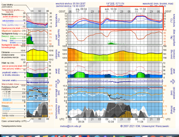

Panowie, warto w taką temperaturę pchać się z Turbopakiem na t1 ?
U mnie wygląda niemal identycznie jak u Ciebie. Staram się nie pracować w nidzielę chyba że żniwa ale wieczorem jak nie będzie wiatru to chyba wyjadę z herbicydem.
30 minut temu, fcbarcelonacule napisał:
Lubelskie LKR. Lancet Plus [nie dało rady opryskać jesienią...] Pryskalibyście jutro ??  =Sobota 2/15, niedziela 5/17, poniedziałek 7/16, wtorek 4/10, środa 4/9. Czy za zimno ? Ma też wiać. Co radzicie ?
axialem pakiem bym leciał już podobnie zdarzyło mi sie pryskać, ale co do lancetu nie wiem jakie ma wymagania temperaturowe.

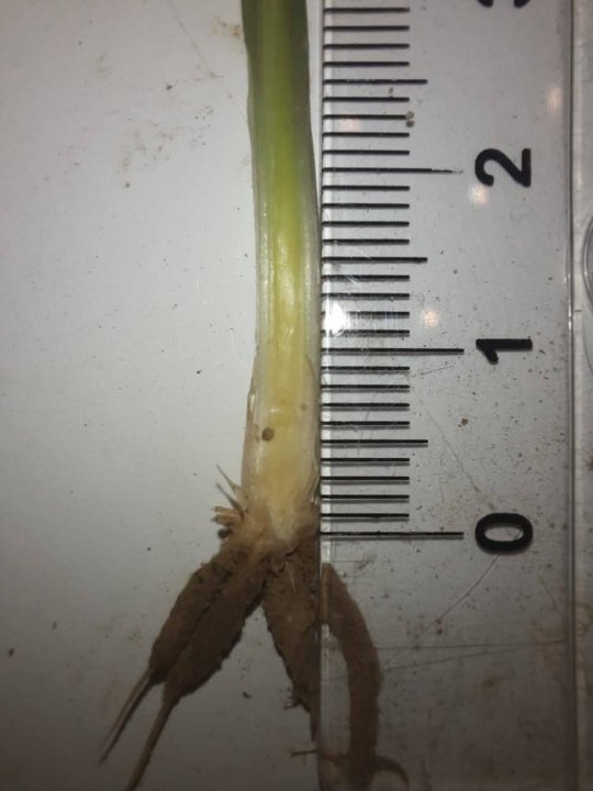

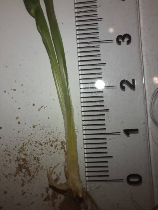

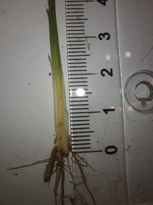

zawsze mam problem ze skracaniem czy ktos moze mi pomoc okreslic faze rozwojwą? yacenty ty chyba w tyej fazie skracałes? chciałem jutro dac medax i ccc, czy lepiej jeszcze czekac, ale pozniej nie wiadomo co z pogodą
  • Root Admin
słabo widać - jest już dziura miedzy kolankiem a węzłem krzewienia? jesli jest to pryskaj, bo później za tydzien to bedziesz miał juz 2 kolanka :P

Ale po co w tak niestabilnym czasie temperaturowym i pogodowym jeśli chodzi o Lubelskie strony.  Axial w dawce 0,5l załatwi miotłę prawie po kolano a od dwuliściennych to chyba wszystkie w tym zimnie nie powschodziły. To jest moje zdanie.

Wiesz... Każdy szuka dobrego momentu. Ja też się przystawiałem na weekend. Ale w niedzielę nie mam jak bo muszę wyjechać. Dzisiaj wiatr, jutro deszcz...
Szkoda, żeby kasa na opryski poszła w kubeł. Nie są tanie więc poczekam.
