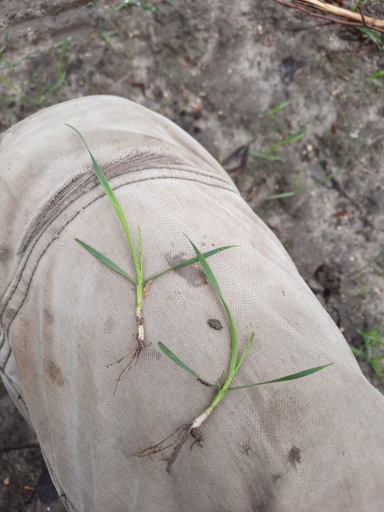

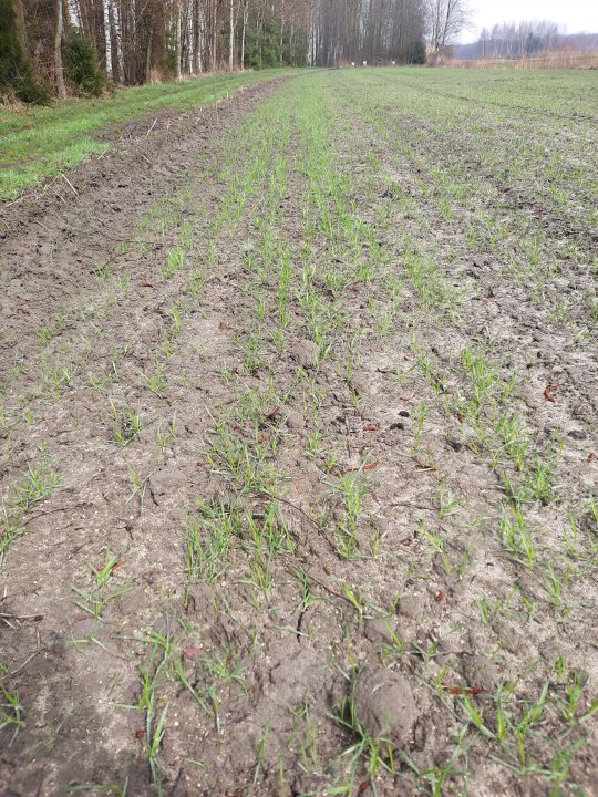

Ja mam jeszcze mniejszą, sianą eksperymentalnie rozsiewaczem w bezorkę. Będe polował na strzał modusem start na rozkrzewienie. Azot już leży od marca w ilości 200 kg Polifoski 6
U mnie poszła potafoska 12 pod korzen i jak zszedł snieg z pola 250kg saletrzaku a wczoraj jeszcze rzuciłem 300kg saletry rxeby teraz w te kilka ciepłych dni ruszyła i się bardziej pokrzewila.
jaką dawkę modusa bedziesz stosował?
