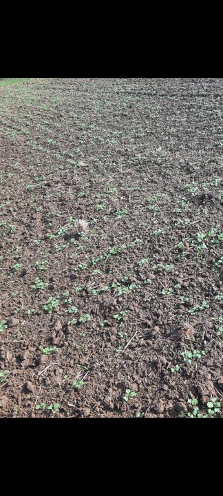

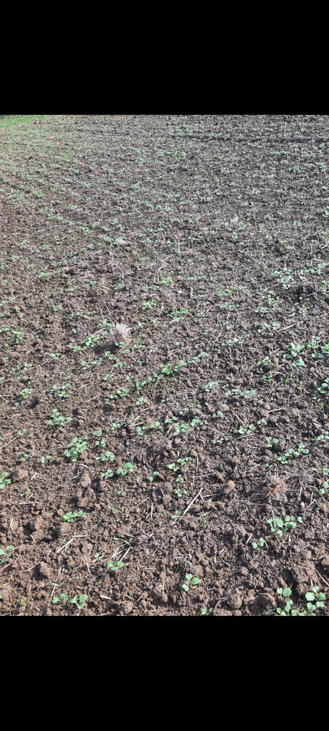

Proszę o poradę. Pryskałem tydzień temu rzepak na chwasty mieszaniną navigator plus metazanex. Dziś byłem na polu, a w rzepaku bardzo dużo chwastu o nazwie tobołki polne. Czy można je czymś jeszcze zwalczyć?
Poczekaj. Zadziała. Jakie dawki ?

1,5 litra metazanex plus 0,25 navigator. Czy któryś z nich zwalczy tobołki polne?
Nie zwalczysz, olej je wiosna zginą, przerabiałem 2 lata temu rzepak zagłuszy je, mus przemeczyć się
