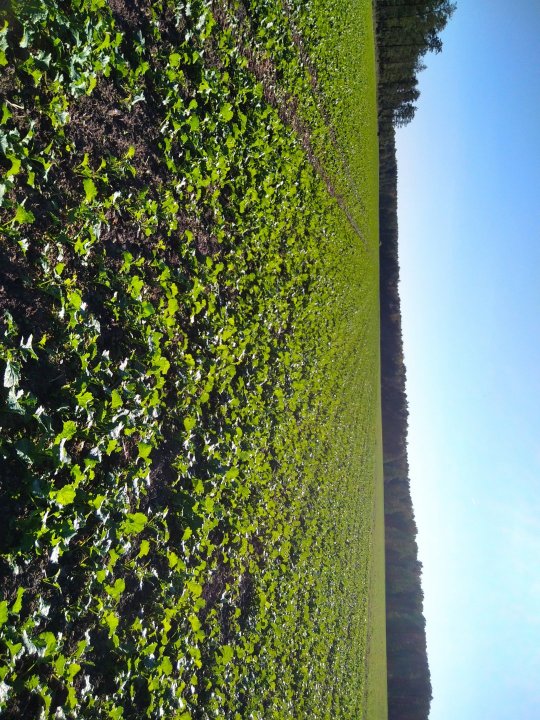

Wczoraj dwuliścienne (navigator+butisan), dziś planowana saletra ok. 100kg/ha, w środę dr green rzepak 1,5kg+ caryx i tebu tylko w jakich dawkach po 0,6/0,7 czy może więcej? Rzepak w fazie 4-5 liści siany 21.08 i na piątek/sobota planowany zabieg na jednoliścienne, który miał być już dawno Zetrola (Agil) w jednej dawce 0,7l wystarczy bo samosiewy dość duże?

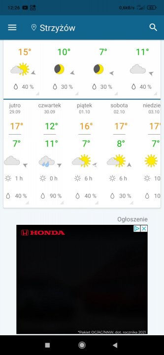

Na jutro zapowiadają 17 w dzień i 11 w nocy a na weekend noc 7/8 więc chyba lepiej regulacja? Łączyć się boje tym bardziej, że wczoraj wieczorem robiłem dwuliścienne

No u mnie poszedł pierwszy Agil. Wymyśliłem, że będzie łagodniejszy dla tego małego rzepaku z który niedawno powschodził. Bardzo nierówny. Jest i 5 i 0 liści właściwych.
Za 3 dni jak pogoda pozwoli Navigator + metazanex.
