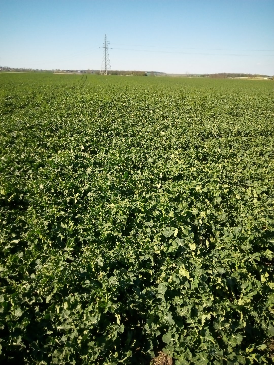

Panowie czy przypadkowe 17 g surfera 50 siatki (chlorosulfuron) na kilku dzialkach jesienia eliminuje mi calkowicie  w tym roku rzepak ? Czy tak mokry rok jak ten  da rade go rozłożyć?
Pszenicę opryskałem na jesieni legato, expertem i nuance. Do N1 dosypałem koniczyny czerwonej. Na dzień dzisiejszy ma się bardzo dobrze
