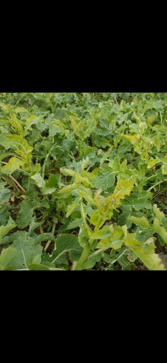

3 minuty temu, isentor napisał:
Hej, przychodzę do Was z pytaniem co może być przyczyną żółknięcia młodych liści? Poszło 240kg azotu, saletry 400kg i reszta rsm. Soli potasowej 150kg siarczan mg 250kg potem skracanie 1l tebukonazol + odżywka + bor + pyretroid z neonikotynoidem
Siarka się ciężko przemieszcza w roślinie z tąd zalecenia stosowania dolistnego. A co do potasu to rzepak potrzebuje go tyle samo co azotu.

@Zapracowany
myślisz że to wina słabego zaopatrzenia w siarkę? Kizerytu był rzucany okolice 20.03. Dla porównania mam na drugim polu hybrydę tak samo układaną i nie widać przebarwień. Tutaj odmiana populacyjna Ilona

2 minuty temu, isentor napisał:
@Zapracowany
Znawcą nie jestem ale jak jadę w rzepak opryskiwaczem to zawsze na początku wsypuje 25 kg siarczanu mg 7 wodnego na 800 l.
U mnie Ilona w słabszych miejscach też taka żółta.
Wyglada na niedobory siarki, które właśnie w tej fazie uwidaczniają się najbardziej... Ale żeby po 250 kg kizerytu ?? 🤔
u mnie na jednym kawałku tak sie zrobiło po trzech dniach przymrozków na najnizej położonym polu najwiekszy przymrozek był -5
Duży szybki przyrost + duży wysiłek rośliny w transporcie siary z korzenia = niedobory
Może być że chwilowe
Współczuję tej Ilony już nigdy nie chce jej więcej strasznie długo dojrzewa i ciężko się kosi

Plany planami a pogoda swoje, wieje jak diabli w nocy koło 0 a rzepak żółty się robi z daleka
