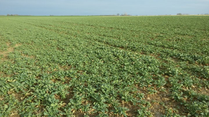

Cebulj    73
Murphy stan na 13 kwietnia na t1 helicur  będzie 4 tony
