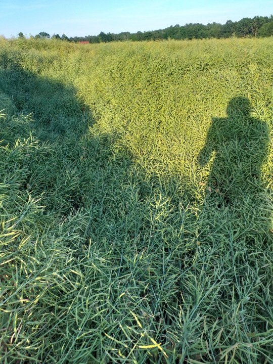

Napisano (edytowany)
Tak wyglądał chrobry 29 czerwca 2019, prochloraz 450 i azoksystrobina 165g w pełni kwitnienia.
Ten z lewej, z prawej jakiś mieszaniec, ochrona jakaś była w fazie kwitnienia ale nie wiem co szło, nie pytałem co właściciel dawał.
Edytowano przez loquito
Udostępnij ten post
Link to postu
Udostępnij na innych stronach
Ta sama data, piktor 0,5l na początku kwitnienia, 0,5 l prochlorazu w pełni kwitnienia. Poprawka na szkodniki łuszczycowe była

Jeszcze tylko jedno zdjęcie, z 25 lipca 20r. tu była azoksystrobina przed kwitnieniem i emot w pełni kwitnienia. I też było dobrze.

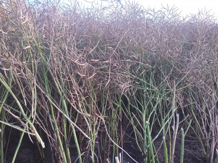

yacenty    3883
u nas ostatbnie lata wyglądał a później sypał 3t
i nie szło kombajnów ustawić bo taki maczek, miejmy nadzieje ze w tym roku poki co jest wilgoć to ziarno będzie normalne to i plon będzie

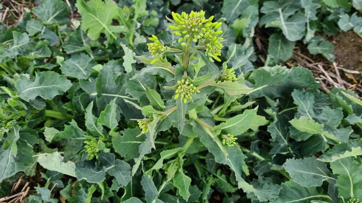

isentor    81
Hej, przychodzę do Was z pytaniem co może być przyczyną żółknięcia młodych liści? Poszło 240kg azotu, saletry 400kg i reszta rsm. Soli potasowej 150kg siarczan mg 250kg potem skracanie 1l tebukonazol + odżywka + bor + pyretroid z neonikotynoidem
