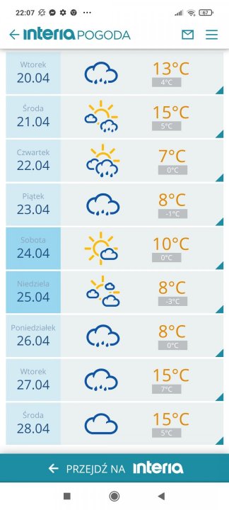

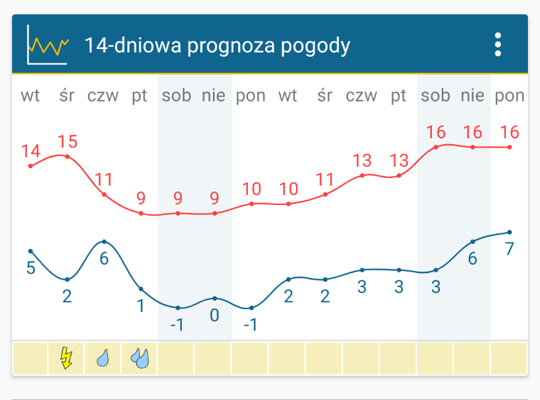

Planowane był zabieg Caryx ale pogoda kształtuje się jak na zdjęciu... Kiedy robić?
Zabieg na robaka nie robiony. W ciągu ostatniej doby 1 szt w żółtym naczyniu..
Pierwszy raz uprawiam rzepak stąd te być może oczywiste pytania. Proszę o rady
@ktosik25 Nie martw się ja jestem tak samo z opryskiami w lesie jak ty. Ale w zasadzie rzepak to tez jest w lesie, bo ani pąka jeszcze nie widać. A chowacza jak nie było tak raczej nie ma, ostatnio patrzyłem to pusto :/  Został nic tylko czekać na okno pogodowe i tyle chyba
Jedź jutro, przecież nie będziesz w maju z caryxem ganiał.
