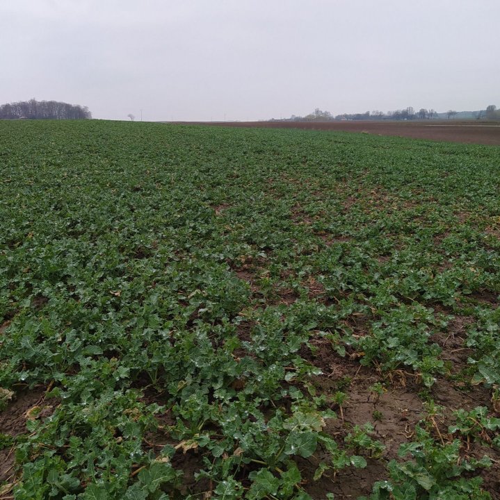

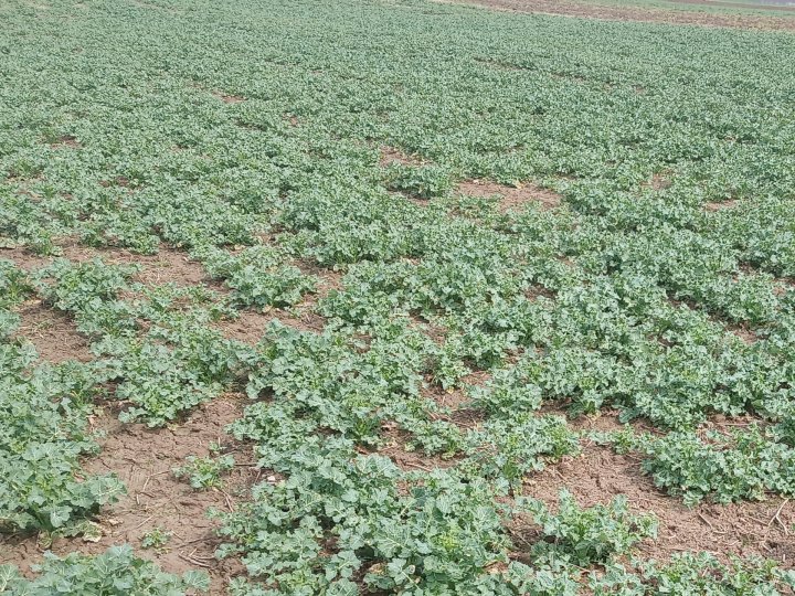

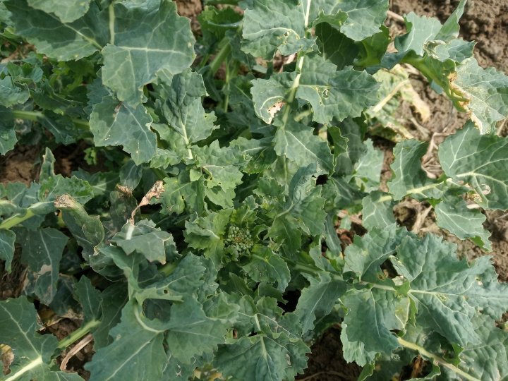

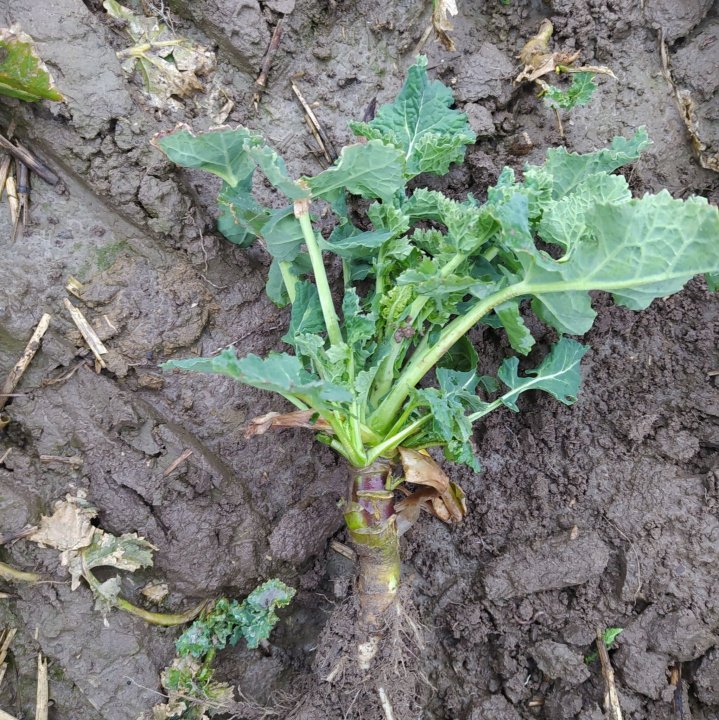

47 minut temu, Damianek20 napisał:
Rzepak ma dość widoczne pąki czy to na ten czas jest ok czy trochę za bardzo go popędziłem? Skracalem tebu.
Ponad połowa kwietnia i już widoczne pąki, pewnie po RSM tak go popędziłeś.
Edytowane przez loquito

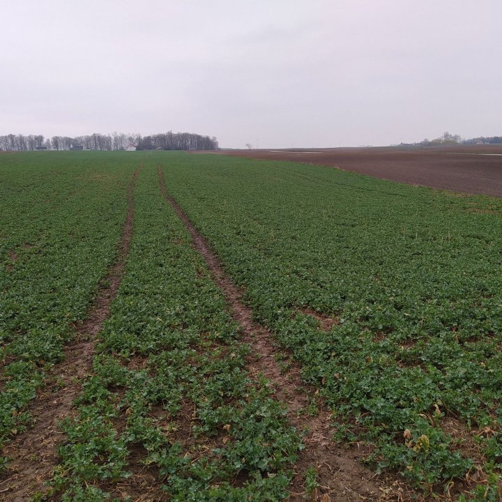

Co polecicie na regulację, rzepaki jesienią męczyły się ze wschodami, natomiast teraz jest zimno nie licząc pojedynczych ciepłych dni. Widać, że trochę ruszyły.
Myślałem nad samym tebu np Ambrossio w dawce (0,5 l/ha) do tego siarczan, mikro.
Ambrosio 0.5 l. to 250 g. tebukonazolu, a dawka tebu 0,6 to 150 g/ha.
Pisząc tebu miałem na myśli 0,6 ambrossio czyli 300 g/ha tebukonazolu. Druga sprawa to robak. 0,4 l/ha d**** + 0,04 l/ha cyperkilla. Co o tym myślicie?
Edytowane przez Fugeo
