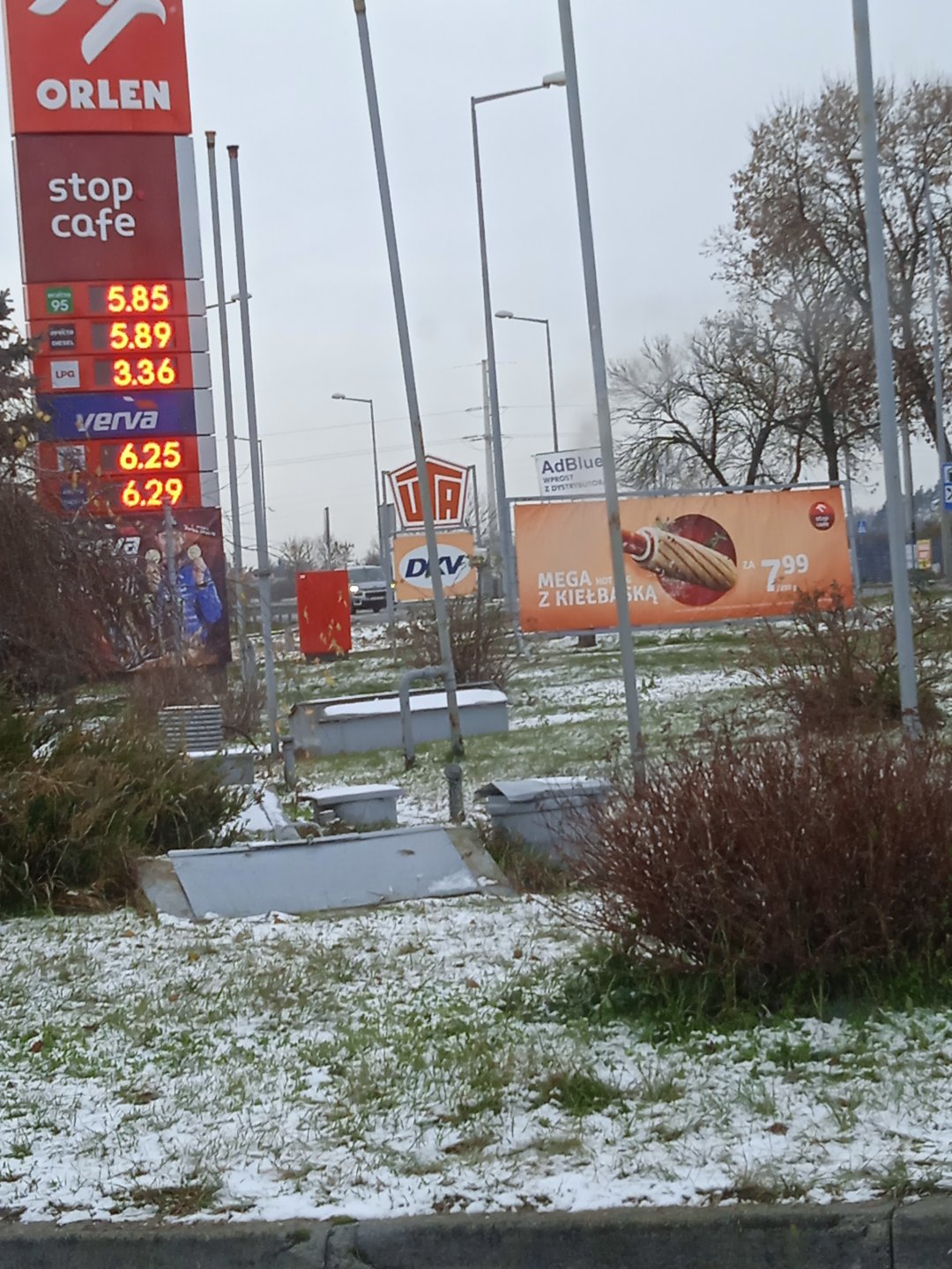

2 minuty temu, Rolnik1973 napisał:
To dziś orlen umnie pb 95 i on po 5.79
On werva 5.99
1 minutę temu, radekz200 napisał:
Rysiek u naw po 5,75 na orlenach
Bo u was PiS wygrywa to wam obtanili a u nas PO to po co obtaniać🤔
