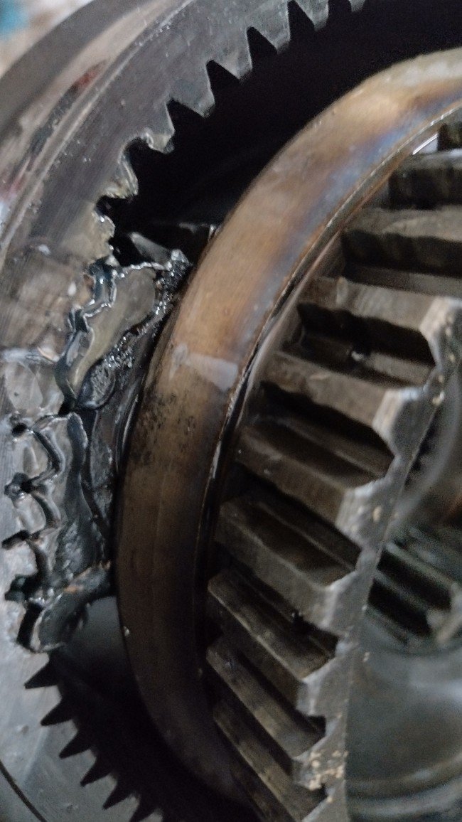

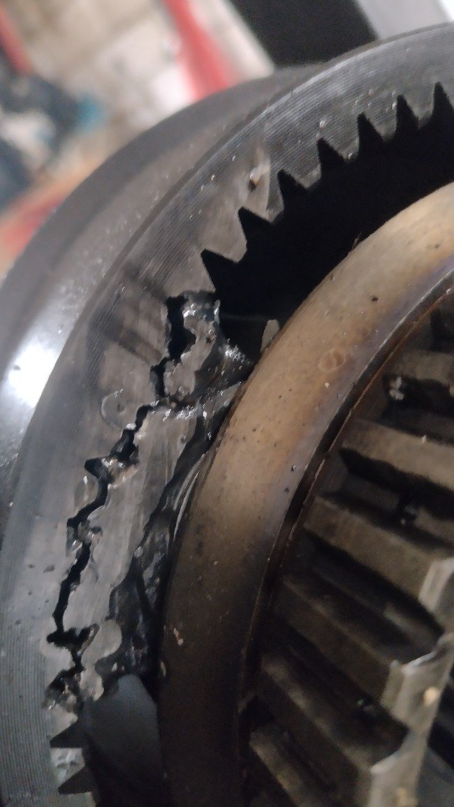

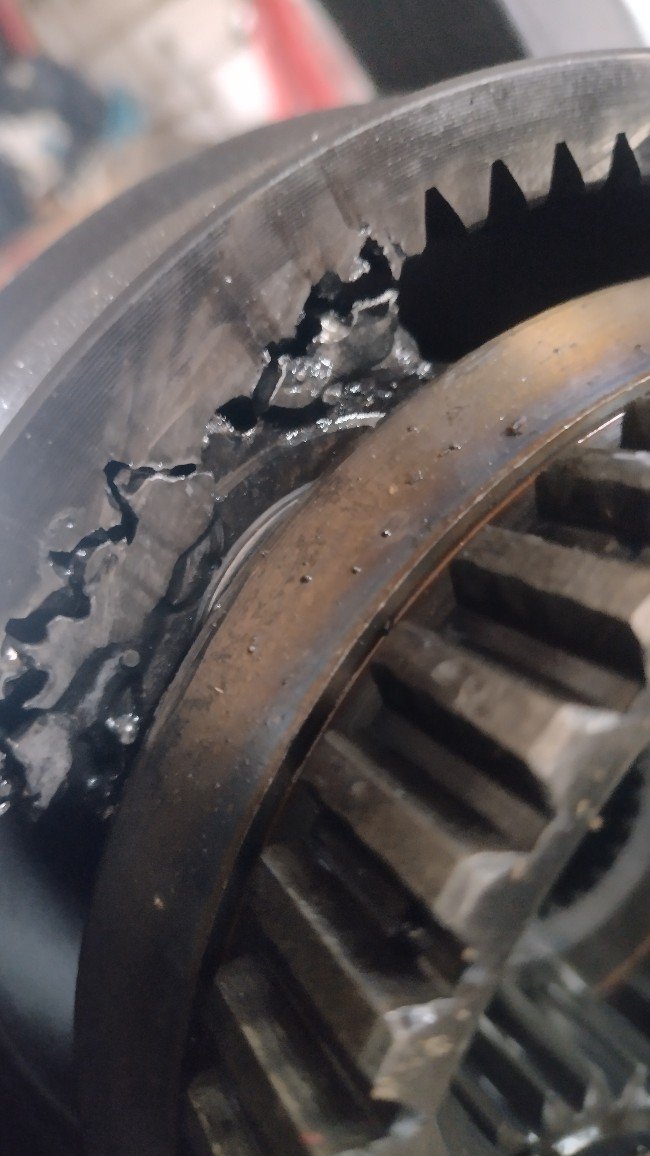

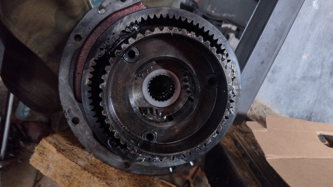

Wracam jeszcze z tematem żółwia/zająca.  Jak tam wcześniej pisałem dwa wałki, które wstawia się zamiast zaspawywania kosztuja 700zl, komplet wszystko nowe kosztuje koło 2500zl. Teraz pytanie, czy jakbym nie robił tego żółwia (najpewniej gdzieś za rok będę szukał większego ciągnika i ten pójdzie jako pomocniczy) to czy wystarczy te sprawy poprawić/zaspawać te satelity dobrze, czy nie zda to egzaminu? Nie ukrywam, że jeśli nie ma konieczności wydawania kasy, to chętnie bym z takiej opcji skorzystał.

Tak jak miałeś zaspawane trzeba spawać drugi raz .
Jak zostawiasz sobie ciągnik to wymien to na wałek zastępczy....
Zaspawasz.... . jest to nie wyważone i z czasem  wylomocze się tak na tuleji że będzie rachotac na wszystkie strony i nie u siedzisz w kabinie bo wk***ia ... Dwa nie bedzie działał hamulec skrzyni który opiera się o ten bęben jak będzie on miał duże bicie na boki..... Z czasem to wywalisz bo będziesz musiał i tyle.... Wiec znowu rozbieranie..
No chyba że bardzo mało będzie używany ale ja bym to wywalił i wstawił walki zastępcze.... Inna regulacja sprzęgła wtedy bo hamulec masz oparty o stała tarcze na walku....

Potwierdzam zaspawane wali jak wściekłe po pewnym czasie. Lepiej zrobić na stałe. Ja ma razie nie mam natchnienia na remont mojego bo patrzę za czymś mniejszym z przodkiem. Takim starym ale jarym i nie do zajebania

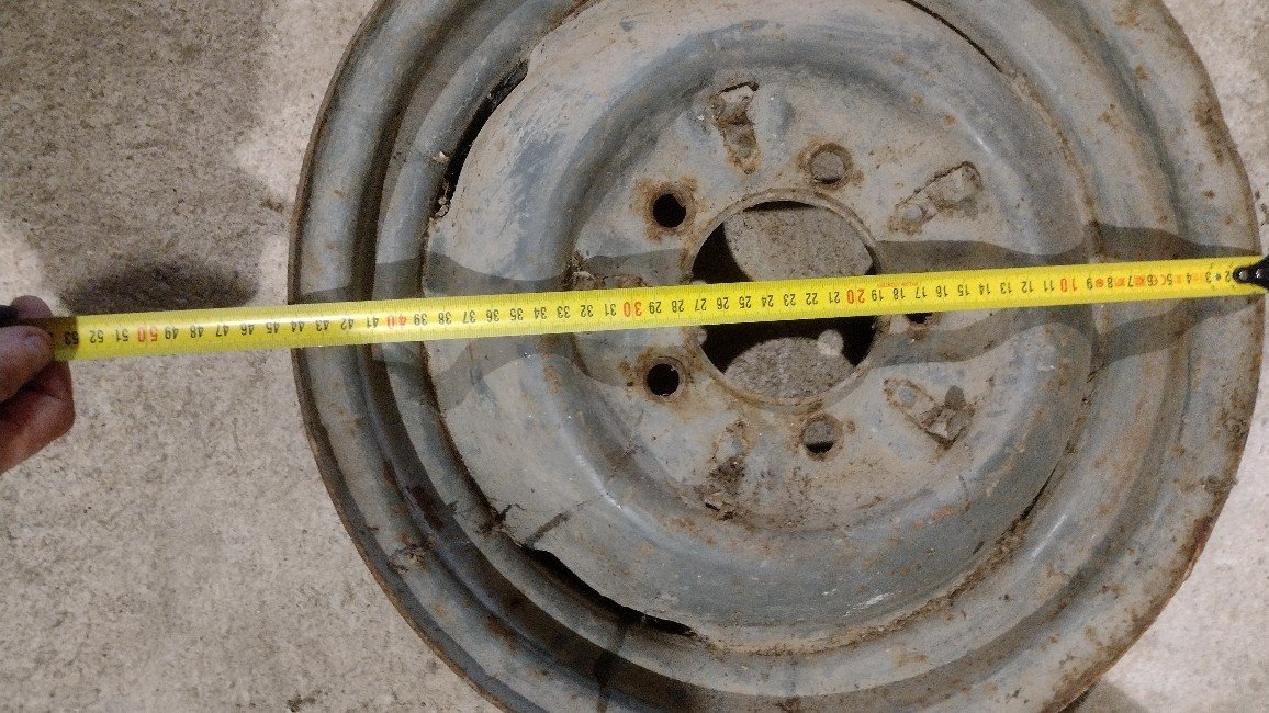

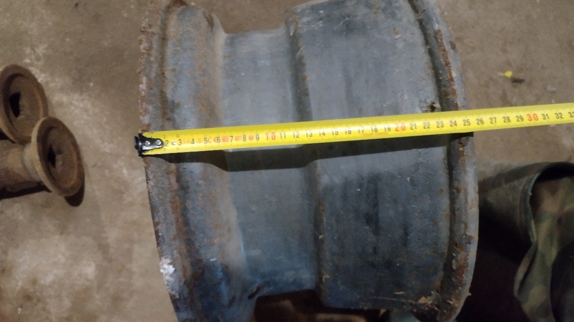

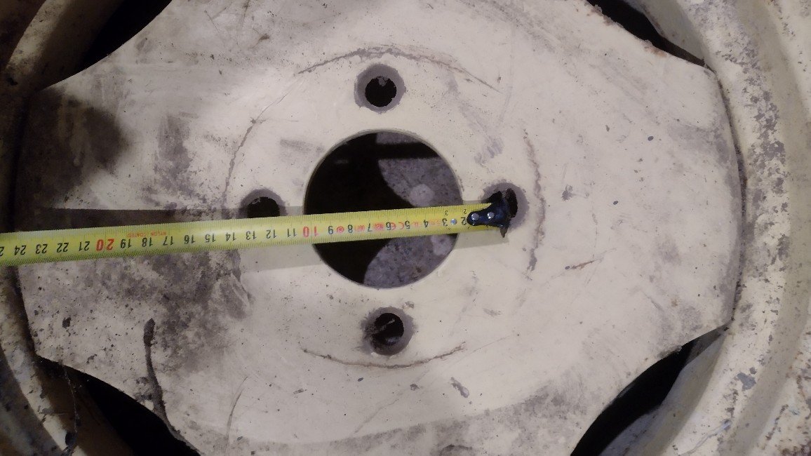

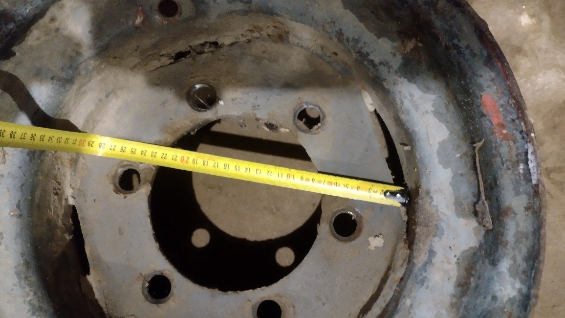

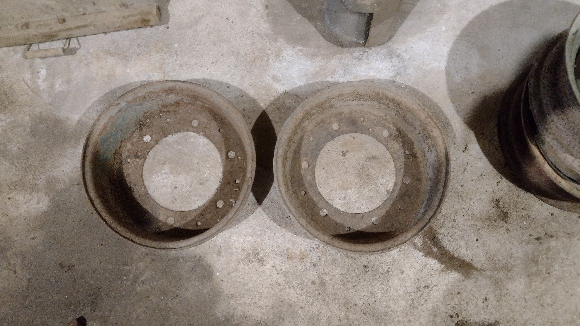

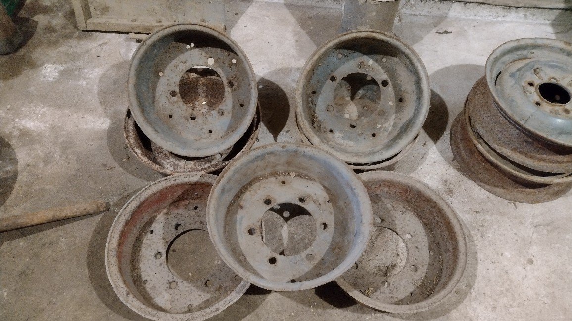

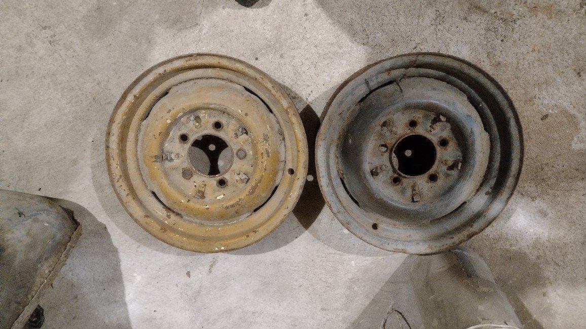

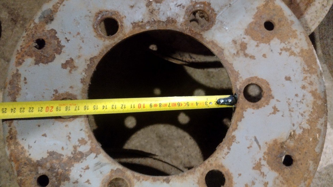

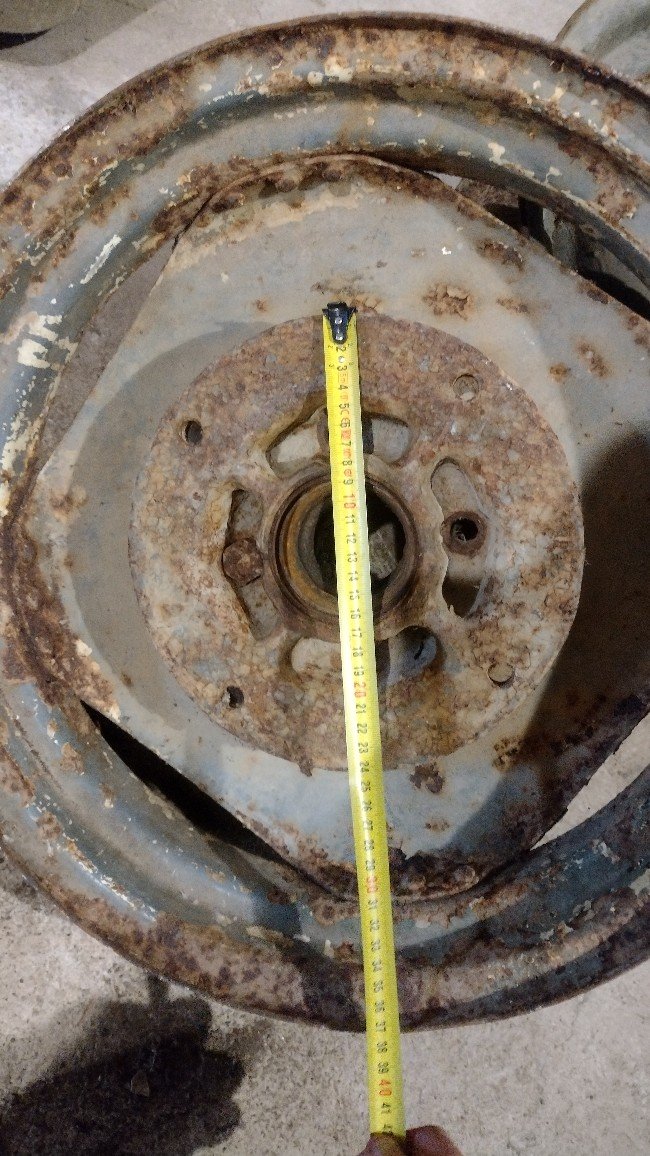

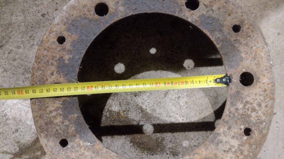

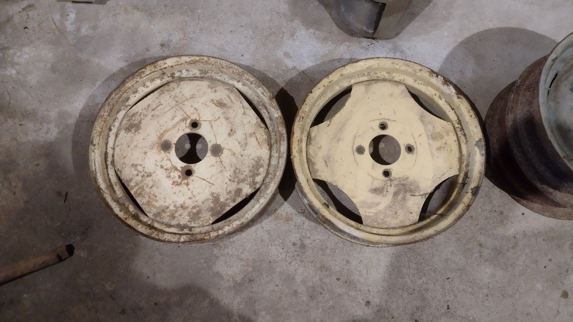

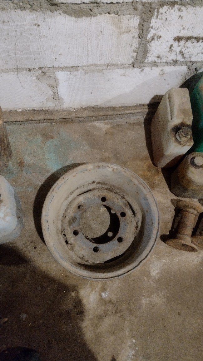

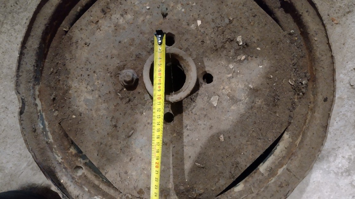

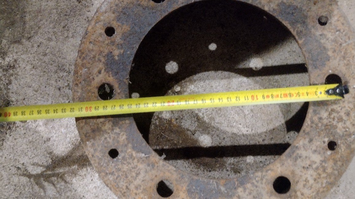

a od Neptuna nie masz felg ?
Mechanik mówił, żeby się nie pier**lic i kupić walki.

No tutaj narazie nic nie było jakoś czuć żeby bilo. Myślałem, że może się szarpne i zrobię, ale raz że kasa, dwa że wsrod znajomych słabo po zrobieniu to chodziło - u wujka w ogóle, mechanicy chyba dwa razy robierali ciągnik, a u kuzyna już 2razy robił i teraz mówi, że musi znowu.
3 minuty temu, izydor6280 napisał:
Darek o takie pytał, w sumie jak byś miał dwie wolne połówki w niedużej kwocie to sam bym wziął i złożył sobie zapas
Mam tylko to co na zdjeciach
zmień mechanika, bo to du.... nie mechanik, skoro żółw/zając na nowych częściach nie działa
tam w sumie nie ma nic szczególnego, ale jakoś wszyscy "spawaj, spawaj, nie baw się"
a to bardzo fajna rzecz w transporcie czy orce
wystarczy, żeby pompka była sprawna, zawór i wszystko poskładane z głową
jak są ubytki ciśnienia, bo gdzies wyciek albo słaba pompka, to nie działa, tylko że tam w sumie niewiele rzeczy może nie działać - hamulec bębna i ściskanie tarczek, z tego co się orientuję
w tych, co przyjeżdżają z zachodu jako reeksport, wzmacniacz działa nie rozbierany po 30 lat, a u nas mechanicy nie potrafią tego złożyć z nowych części, żeby działało.
