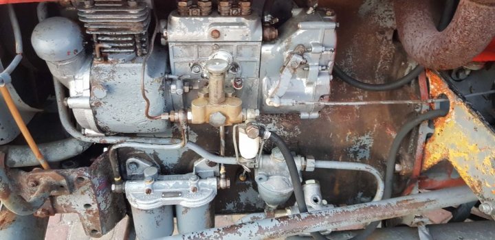

Ale on ma wersję 698T , a tam siedzi inny silnik niż w 698
to są dwa oddzielne modele z różnymi silnikami, a nie ten sam silnik z dołożonym turbo
w zwykłym 698 jest a4.318
w 698T jest A4.236 z turbiną
liczba po kropce oznacza pojemność skokową silnika w calach sześciennych, a 4.318 jest większy i dłuższy
wersja 698T jest ciut żwawsza i krótsza, przez co zwrotniejsza
Edytowane przez jahooo
On ma chyba silnik a4 318  bo pytałem go o to pod jednym ze zdjęć. Na zdjeciu które wstawiłem wyżej widac ze to silnik a4 318, a stąd wiem bo posiadałem taki ciągnik przez 12 lat.
Być może jest to 318, ale wersja turbo to przeszczep z 595T, mało udany zresztą
Ja od takiego ciągnika trzymałbym się z daleka, bo A4.318 to linia rozwojowa A4.270 znanego jeszcze z claas-a Europa, bardzo stary silnik i w zasadzie poza uszczelką pod głowicę , uszczelkami dołu silnika czy pompką paliwową i końcówkami wtrysków, ciężko coś do tego silnika znaleźć. WIem, bo remontowałem A4.270
To stara generacja niskoobrotowych silników, które wyszły z produkcji  gdzieś w połowie lat 80-tych, bo już wtedy były zabytkiem techniki
No to chyba budiet przeszczep .bo  bo oznaczony a4.318 i turbawka jest.
