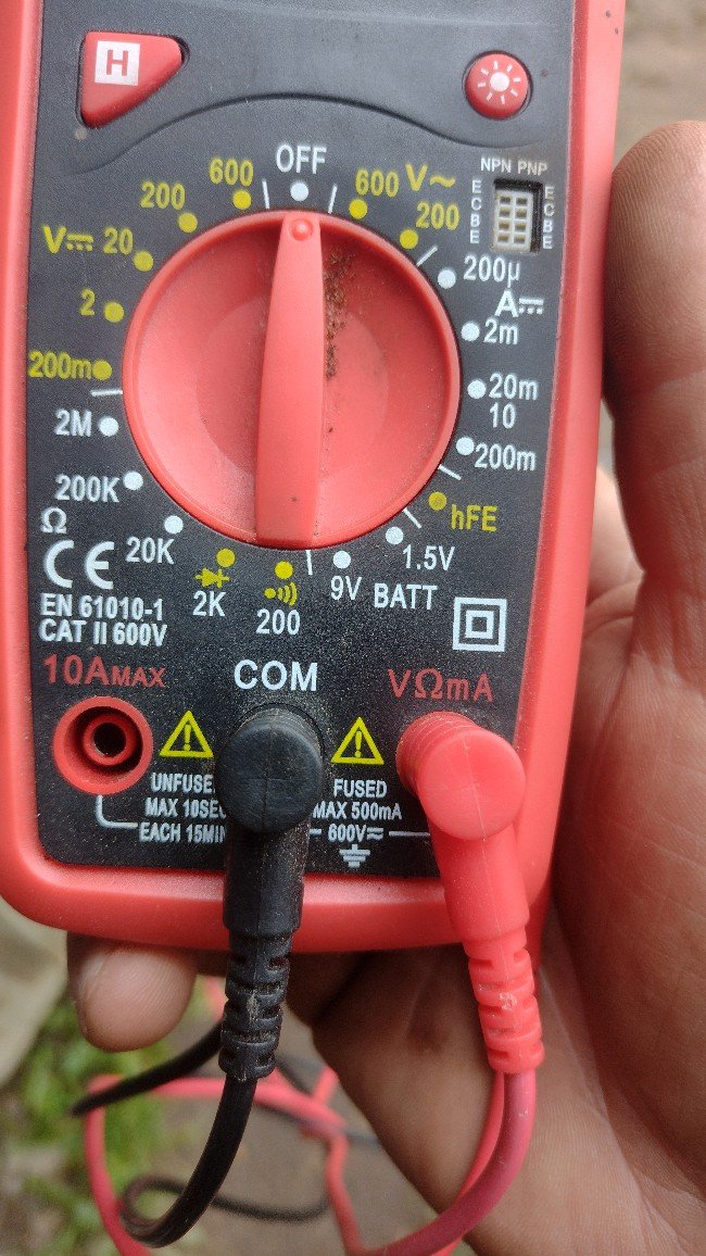

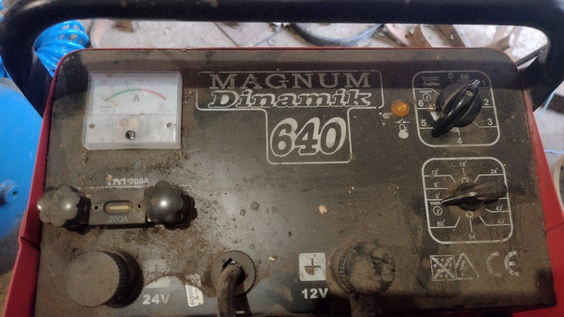

Takie pytanie głupie - jak to u mnie. Laduje sobie akumulator od samochodu prostownikiem.  No i nastawiłem sobie tak, żeby pokazywało mniej więcej te 1/10 tego co na Aku i z ciekawości patrzyłem sobie multimetrem ile V pokazuje (w sumie nie wiem po co, ale jak kupiłem multimetr, to wszystko mierze 🤦). No i tak na pierwszych 3zakresach jest 14.4 - 15V. Ale patrzę, że jak zmieniałem na wyższe, tzn z pierwszego na drugi i potem na trzeci, to ta wskazówka raz się ruszała, raz nie. No i chciałem sobie multimetrem sprawdzić, o ile się da ile tam jest naprawdę A przy tym ladowabiu. No i tutaj pytanie - czy takim multimetrem jak na zdjęciu się da, a jeśli się da, to jak? Czerwony kabel tam gdzie jest napisane 10A max, a pokrętło na pozycję gdzie pod 20mA jest napisane 10? W prostowniku na najniższa pozycję, bo na wyższej czasem się wskazówka nie ruszala, a czasem skakała do prawie 20A.  Jak wtedy przewody przyłożyć? Normalnie czerwony do plusa, czarny do minusa? Bo to co znajdowałem na internetach, to pomiar poboru prądu na postoju, a tam czerwony do plusa, czarny do odłączonej klemy minusowej. Tylko proszę się nie śmiać. To są poważne problemy.
Jak wepniesz przewody w 10 A i com i dasz to pod prostownik to możesz rozdupcyć miernik ;)
Czarny com , czerwony tam gdzie 10A max. Pokrętło na 20m. Ale mówię -nie podpinaj , ten miernik ma max 10 Amper obciążalności- rozwalisz go tym prostownikiem . Jeśli koniecznie chcesz sprawdzać , weź jakiś słaby prostownik np elektroniczny do aku skuterowych i sprawdzaj ;)

3 godziny temu, daron64 napisał:
Ale wiesz jak to podłączyć, czy wiesz tylko jak tego nie podłączać?
@zycietoniejebajka1
Przeczytaj co masz napisane między gniazdami- max 10sec (max 10 sekund pomiaru) each 15 min (czyli przerwa po tych 10 sekundach pomiaru minimum 15 minut) unfuse (bez bezpiecznika)- więc jest szansa że zacznie Ci świecić w rękach... Jeżeli lubisz swój multimetr, to nie rób tego. Co do sond- prąd mierzysz w szeregu, więc wpinasz miernik między plusem akumulatora i plusem prostownika, czyli plus aku->COM, 10AMAX-> plusowa żabka prostownika

Widzę, że jest napisane max 10A, myślałem, że jak mam ustawione te okolice 1/10, czyli w tym wiypadku 6A ( wskazówka pokazuje sporo poniżej połowy między 0 a 20), to że można spróbować.
5 minut temu, MF675ursus napisał:
Przeczytaj co masz napisane między gniazdami- max 10sec (sekund) each 15 min (czyli przerwa po tych 10 sekundach minimum 15 minut) unfuse (bez bezpiecznika)- więc jest szansa że zacznie Ci świecić w rękach... Jeżeli lubisz swój multimetr, to nie rób tego
Nie mam wybrać niego żadnych uczuć :)
ok, myślałem, że jak na najniższym nastawie prostownika pokazuje poniżej 10A, to że można to zmierzyć dokładnie, tak z ciekawości tylko. No ale jak nie, to nie. Jakiś będę musiał z tym żyć.;)
Dziękować za rady.

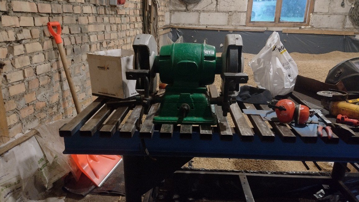

Pytanie ekstra. Kabel od szlifierki jest za krótki no i muszę jakiś kupić. Jaki przekrój?
Teraz jest 4 x (chyba)4mm², ale nie wiem czy to oryginał. Brak tabliczki. Taki jak jest będzie ok?
