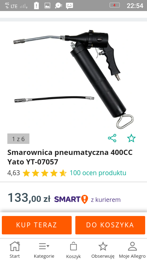

7 godzin temu, TheraRolnik napisał:
Ma ktoś taką ? Opłaca się ?
Mam taką od wiosny, na początku były problemy bo nie chciała podawać smaru, dwa razy była wysyłana na gwarancję, ale teraz póki co sprawuje się bardzo dobrze, najważniejsze to nie przekraczać max ciśnienia powietrza.
Miałem tego typu smarownice pneumatyczną bodajże firmy BASS - czyli typowy chińczyk. Nie wiem jak w tych droższych, ale u mnie to była porażka. Nie czujesz kiedy smar idzie, a to podstawa na gospodarstwie, gdzie część maszyn smaruje się sezonowo. Druga sprawa, to strzelanie smaru z odpowietrznika. Nie wiem czy to tylko u mnie coś takiego miało miejsce, czy to cecha tego typu urządzeń, ale szybko została rzucona w kąt. Jeżeli ktoś potrzebuje to piszcie.
ja mam adlera, super sprawa , smarowanie kombajnu 2 razy szybciej jak zwykła i wygodniej, jedną ręką można wężyk przytrzymać jak coś nie chce iść , a w ręcznej lipa. Ja polecam.
Mam zwykła deptana z baas i też nieraz się zapowietrza ale jak idzie to idzie pięknie. I tam tak jak mówisz czuć kiedy idzie smar. Znajomy kupił pneumatyczna to dekle od łożysk podajnika w bizonie to strzelały jak nie wiem. Strach było chodzić w trakcie smarowania dookoła bo można było dostać. Nie kupiłbym tego pneumatyka.
