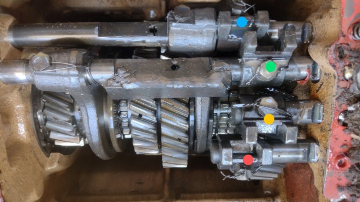

Zetor 8145. Widzicie coś, przez co mogły się zblokowac biegi? Zablokowany w trakcie jazdy - stanął na 2/II. Zablokowany wodzik czerwony (ani drgnie) i niebieski (śrubokrętem ruszyłem, ale nie próbowałem do końca). W takim ustawieniu było jak zdjalem pokrywę. Wodzik żółty chodzi dość lekko, wodzik zielony chodzi lekko. Z ilości  wszechobecnego silikonu wnioskuje, że zielony wodzik latali już nasi fachowcy.

Spawarką też ktoś tam leczył v
Bo żeby wyjać wodzik trzeba chyba rozciągać ciągnik. Z tego co czytałem powszechna praktyka.
1 minutę temu, Belaruss820 napisał:
Kola zębate nie są poszczerbione?bo tak jakby to male?(drugie od lewej)jakby pogryzione.
Nie, to olej na nim (jeśli mówimy o tym samym). Z tego co patrzyłem, to koła wyglądają bardzo ok
Jak tak to ok.
Ale rzeźba, jprdl
7 minut temu, daron64 napisał:
Znajomy we wtorek ma przyjechać, a jutro zajadę pokaże mu zdjęcia.
