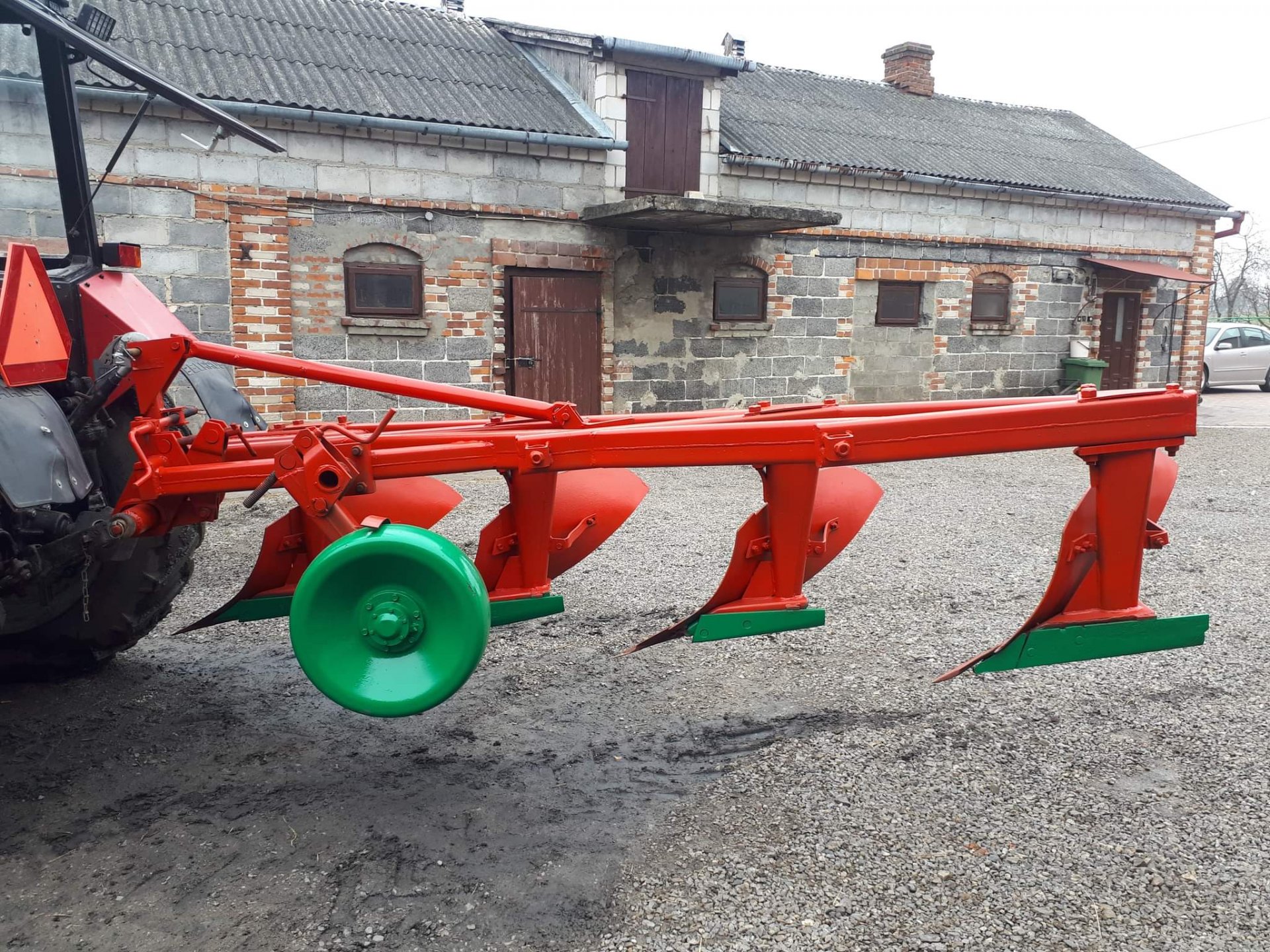

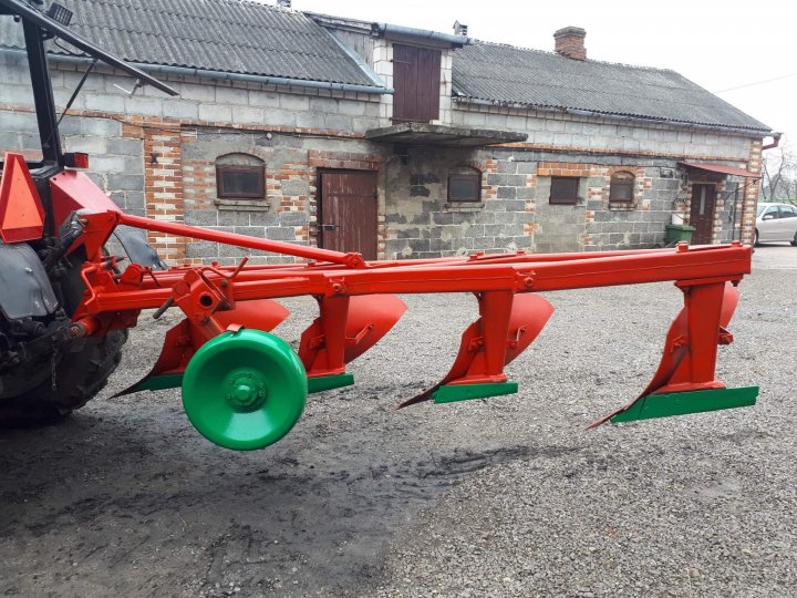

mam "kołaszewski" , taki większy kobuz, była taka krótka seria 4x40
a w zasadzie nie wiem, czy to Unia czy już jakieś rzemiosło, tabliczki nie ma, rok produkcji na oko między 1992 a 1997
porównywałem do "czerwonego" kobuza to ma kilkanascie cm dłuższą ramę i 3-4cm większą szerokość na skibę.
Edytowane przez jahooo
pod koniec PRL testowali różne wynalazki na bazie istniejącej produkcji i nie zawsze to miało sens albo nie spełniało oczekiwań, ale na rynek szło
UG2 w wersji 2x30 pięknie orały, 3x30 też niezłe, zwłaszcza te pierwsze ,  z wysokimi słupicami
potem w ramach oszczędności zaczęli robić 3x30 z niskimi słupicami - porażka, a jeszcze większa to były pługi z Puchaczowa 3x35, niby kopia UG3, ale orac to nie chiało ni uj...a, tylko robiło rządki
UG4 4x35 był w wersji z wiezyczką z małej serii i wersja Kobuz - nie wiem po co, różniły się w zasadzie detalami, jak już produkować większy pług, to też wyższe  słupice, a nie niższe i jeszcze ta niewydarzona wieżyczka szorująca po ziemi

Ja mam MTZ rozstawiony na 1550mm z tyłu i pług 3x35 zostawia ze 20cm od miedzy, dlatego sobie przeniosłem kółko podporowe na tył pługa, mniej się zapycha, a żeby odorać od miedzy, trzeba było jechac kołem po miedzy, nie wszędzie się da
Temat zaczął się od tego, gdzie umiejscowić kółko
w UG4 mam kółko jak u kolegi na fotce i co do funkcjonalności w niczym się to nie różni od kółka na końcu pługa, kwesta wiedzy, jak pług reaguje na regulację, w tym modelu wieżyczka jest niska w stosunku do długości pługa i cholernie cięzko się reguluje wypoziomowanie podłużne, wystarczy 1/4 obrotu i albo ryje przód w ziemi, a ostatnia skiba w górze, albo odwrotnie
W MTZ, gdzie automatyka działa na łącznik górny, niestety, ona nie działa. Tam, gdzie jest na cięgłach dolnych, nawet da się orać

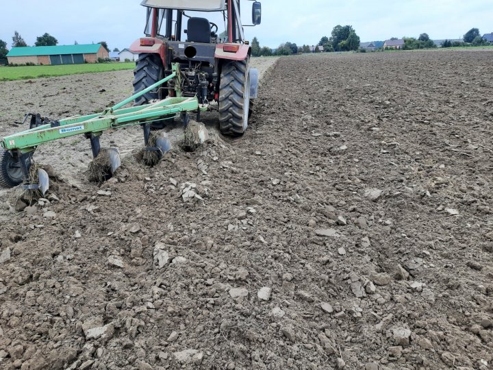

Wzrucałem filmik, jak to u mnie orze po dwu dniach nauki :D To stukanie to wydmuchana uszczelka pod kolektorem wydechowym
Z tego co mogę doradzić - krój talerzowy ustawiać wykorbieniem do przodu, wtedy jak złapie trochę śmieci, nie zapycha na ostatniej skibie
