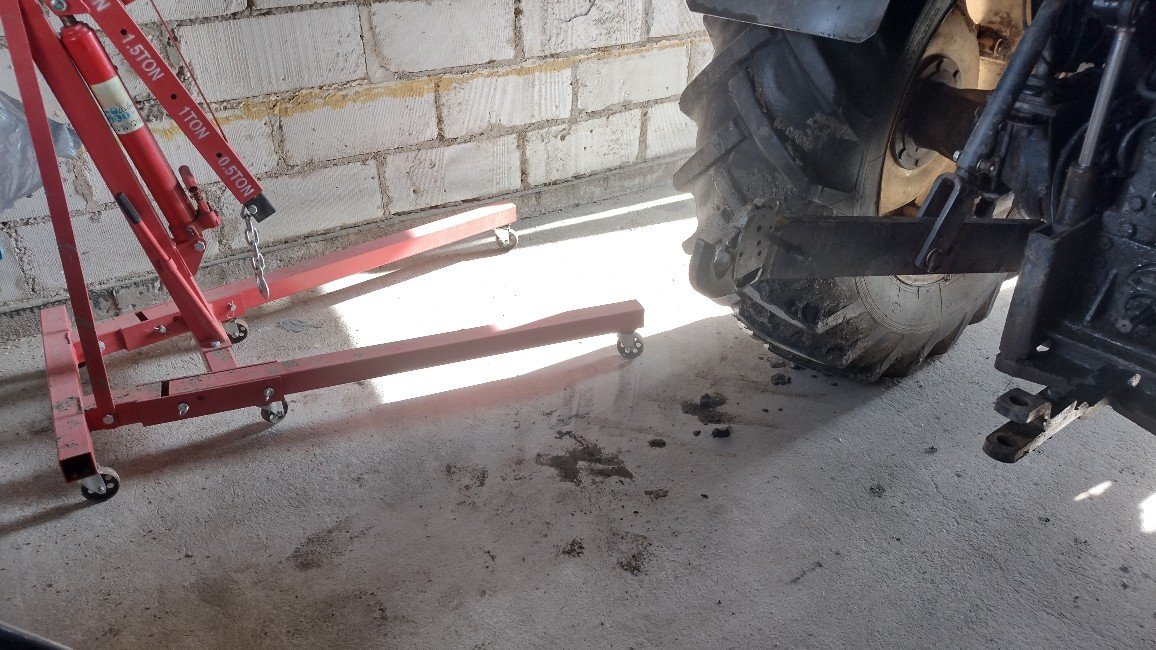

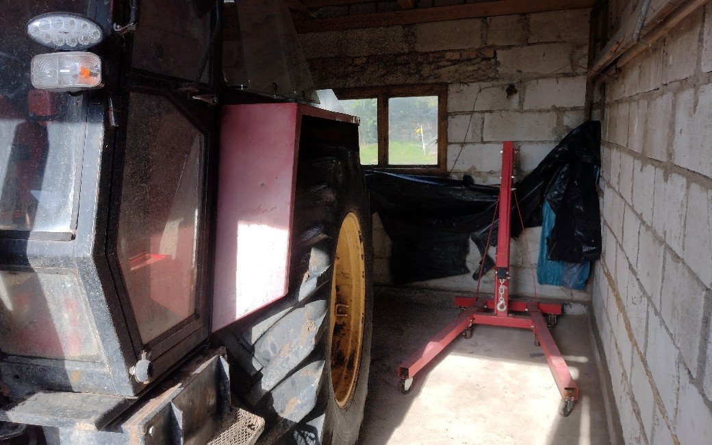

Przybywam z nowa porcja opowieści..niestety. Wczoraj chciałem ogarnąć pole i dziś siać, ale zadzwonili że zboże odbiorą, no to myślę ok. Trochę trwało zanim załadować, potem na wagę, jak wróciłem do domu, to już dobrze po południu było. No to myślę jadą uprawie, potem zaprawie zboże, a dziś rano rozsieje nawozy, jeszcze raz to zaciągnę i po południu będę siał (by na jutro deszcz już zapowiadają). No i tak jebalem wczoraj do nocy w polu, potem do 1 w nocy zaprawialm zboże, żeby się dziś wyrobić. Dziś rano jeszcze po nawozy (bo miały być wczoraj, ale coś im się zjebało i dopiero dziś będą). No to przywiozłem nawozy na ten kawałek, zaczepilem rozsiewacz, nayspalem nawozy. Jadę...no i za daleko się nie najechałem - coś mi blokuje lewe koło. Jedzie jedzie i jeb zablokowane, przeskoczy jedzie jedzie i znów zablokowane. Oczywiście zaczęło się na asfalcie. Zjechałem do domu, stanąłem lekko pod górkę, wciskam sprzęgła - cofa się że dwa metry i coś blokuje. Znowu do przodu metr podjeżdżam i sprzęgło - zjeżdża lekko i w tym samym miejscu blokuje. Wrzuciłem wsteczny, to z koła pisk. No i stanąłem, znajomy ma przyjechać, ale dziś i tak nie ma czasu, tylko rzui okiem
A jeszcze południa nie ma.
Edytowane przez daron64
Oczywiście na zimę miałem robić obie zwolnice, bo podciekaja, a.calej roboty w tym sezonie mam gdzie na 4dni. No ale wiadomo, że nie mogło wytrzymać. Najlepsze, że wczoraj nic sie nie działo.
No i oczywiście w polu mam miejscami mokro i małym zetorkiem strach jechać.i z nawozami, uprawa samymi bronami też słabo, no i z siewem się już napewno dziś nie wyrobie. Także to chyba tyle jeśli chodzi o robotę w polu na dziś. Poczekam aż ten znajomy przyjedzie, niech rzuci okiem i uchem.  Rozsiewacz pod dach. Ciągnik pod dach i rozbierać. W sumie może jednak to nie pech, tylko szczęście, że padło akurat teraz blisko domu, a nie na polu, gdzie ciekawe czy bym zauważył tak szybko. Mam takiego pecha, że czasem nie wiem czy to pech, czy jednak szczęście 🤷

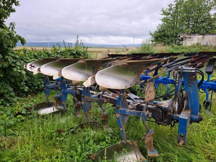

Użytkuje ktoś takiego rabe? Jak się spisuje bo według mnie trochę krótkie odkładnie
1 godzinę temu, KlimekPL napisał:
Znalazłem ciało obce w podstawie filtrów, na wylocie w kierunku pompy wtryskowej, ciekawe czy to może być przyczyna. Oczyszczam, zakladam i sprawdzam.
Dobra sprawdzone, nie wiem co zjebalem ale jest jeszcze gorzej niz wczesniej, teraz traktor troche popyrkal po odpaleniu, po dodaniu obrotów po chwili spadają no i po zgaszeniu juz w ogóle nie odpala. Zapowietrzylem go czy ki ch....
Sprawdź jeszcze czy nie masz zbyt szczelnego zbiornika paliwa, bo objawy też pasują...
Po przesiadce na vogel noota dopiero się o tym przekonałem jak powinien kryć pług, o ile mam dobre wrażenia z broną wirową rabe to pług podszedł mi bardziej vogel noota
