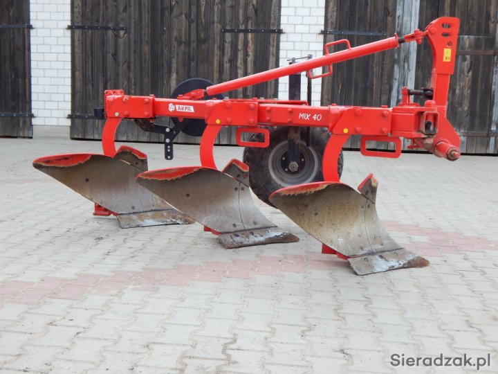

4 minuty temu, Ursus932 napisał:
To co za pług ? Unia chyba nie 🤔https://www.facebook.com/marketplace/item/912659106042580/?ref=facebook_story_share
U mnie w okolicy tego troche lata 👇 to może się skusze na nowego
https://m.olx.pl/d/oferta/plug-zagonowy-3-4-5-skibowy-CID757-IDIcLTN.html
Oba omijać szerokim łukiem
Jak chcesz nowy, to ewentualnie jeszcze coś takiego ujdzie
627341_1
Edytowane przez jahooo
Stoi u mnie taki 3+1, pierwsze lemiesze. Dłuta przy ostatniej orce zgubiłem bo wytarło śruby. Nie używam, ale i jeść nie woła. Na razie niech stoi😉🤣
