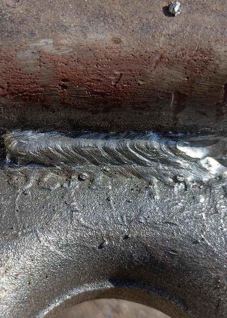

powiedzcie czemu mi taką wysepka na koniec wychodzi? Za szybko odrywam elektrodę? Powinienem troszkę dalej jeszcze pociągnąć?
wziąłem przyvzepilem go na ściski, szczeliny (bo brzegi polokragle) pociągnąłem elektroda 3.2, a potem 4 na trzy. Od spodu niby szło ok, ale wygląda mało estetycznie, zebrałem troszkę wszystkie górki, może jeszcze pociągnę dla oka dwa spawy, żeby lepiej wyglądało, choć nie wiem kto miałby tam zaglądać pod zaczep 🤷

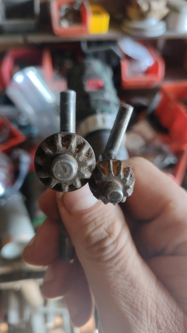

Jak to zmierzyć czy on 13 czy 16mm.  Bo są różne?
Jak tylko te dwa są rozmiary, to chyba 16. Taki jak do wszystkich starszych wiertarek. Jak kupiłem nową wiertarkę, to uchwyt jest już na mniejszy kluczyk
Zobacz jakie wiertło się mieści
Jak będziesz kończył spaw to wróć trochę elektrodą. Tzn jak ciągniesz do tyłu, to pod koniec wróć te 5-10mm do przodu
Dzięki, spróbuję następnym razem. A jak będę wracał elektroda, to nie "nagoni" górki?
Przed chwilą, 6465 napisał:
Ten mały mam do ręcznej.  To chyba potrzebny ten większy.
Tak, ten większy jest do niej
Ehh nigdy nic z.poprawiania nie wychodzi - troche zeszlifowalem gluty ma spawach i myślę pociągnę po wierzchu jeszcze po sprawie, niby wolno ciągnąłem, ale nie wiem, czy przez to że do góry nogami, czy jednak za szybko - porozlazil się ten sowa wierzchni, wygląda strasznie. No nic. Niech to ostygnie wszystko, zaczepie go na pusto i w pizde po dziurach, zobaczymy co bedzie
