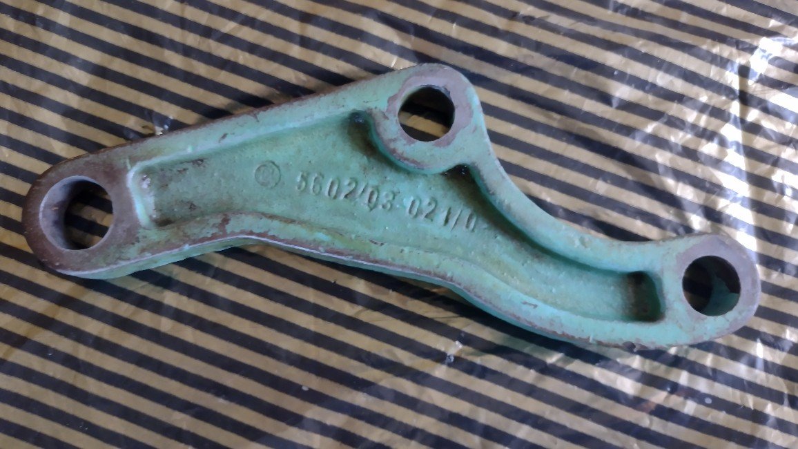

Dwie sprawy. Zdjęcie nr 1 - to od kopaczki konnej do ziemniaków - dla teścia się połamało i odkręciłem mu od swojej, ale trzebaby bylo gdzieś to znalezc. Może ma kto na części taka kopaczkę? Sklepy obdzwonione - nie ma i nie będzie.

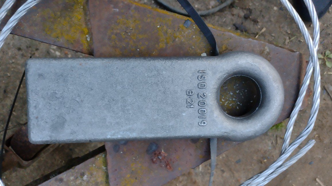

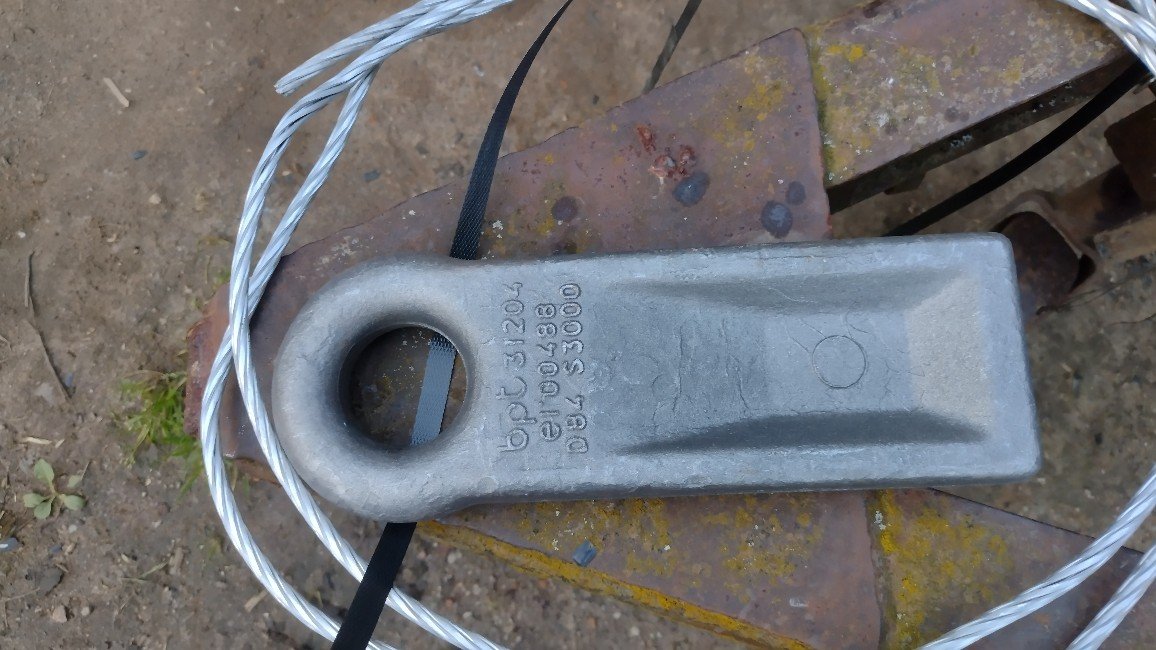

Zdjęcie nr 2 i 3 - przyszło ucho zaczepu. Przyspawane będzie od dołu, tylko teraz tak - do metalu ta strona płaska, czy ta strona z "przetłoczeniem"? W jakim celu to w ogóle jest?

Ten element do kopaczki wytnij z grubej blachy na plazmie , dospawaj tulejki z obu stron i też będzie chodzić
Jak było dostępne w sklepie to kosztowało 30zl. A tu materiał, wycinac, wytaczać. Więcej zachodu jak to warte. A takie żeliwo, czy ch*j wie co, idzie czymś pospawać? Bo dla teścia pękło na 2czesci, może da radę to uratować
Spawalem tuleje od talerzowki, zwykła elektroda owiniętą drutem miedzianym.
Ja kupowałem elektrody do żeliwa i elegancko się spawa. U nas elektrody na sztuki sprzedają.
ja spawałem tym wytłoczeniem do góry
No to będziemy rzeźbić dzisiaj. Najgorzej, że to spawanie do góry nogami. Jak takie rzeczy spawasz? Kładziesz się obok? Podnosisz jak najwyżej? Ja staram się zawsze tak sobie organizować robotę, żeby spawać w poziomie(tu niby też w poziomie, tyle, że do góry nogami) Już w inny sposób ni ch*ja mi nie idzie. Zawsze jak mam coś takiego do zrobienia przypominam sobie takiego Krzysia, co nam coś kiedyś w przyczepie spawal (już pisałem o tym chyba), no i ojciec do niego, że może Krzysiu spróbujemy jakoś odwrócić, przekręcić? Krzysiu spojrzał na ojca - a ty myślisz, że co? Że sobie, k**wa, w stoczni statki przewracalismy, jak nam nie pasowało? :)
W ogóle wzmacniać to jeszcze jakoś? Jakaś śruba, czy obejma w koło zaczepu?

ja mam ten plus że jak spawam od nowa to mogę tak robotę ustawić że wszystko na płasko pospawam
choć ostatnio jak ten rozrzutnik przerabiałem to ucho na normalnie ustawionym rozrzutniku spawałem, w sumie takie samo jak ty kupiłeś, i tez byłem zesrany żeby to dobrze zrobić, i choć szału nie było to na razie gość nie dzwonił że się urwało, więc chyba wytrzymało🤷‍♂️
 ,,Zwykłymi'' elektrodami ciężko pospawać od spodu ,już wyższa szkoła jazdy . To jest ryzyko . Jeśli masz sklep z elektrodami ,to podpowiedzą i sprzedadzą na sztuki odpowiednie ,a jak nie to ,,łajzę'' położyć ładowaczem przynajmniej na bok

Ty jeszcze sporo spawasz, w porównaniu do mnie. Ja to wiesz, jak coś się urwie i trzeba przyszwajsowac, albo raz do roku jak coś robię
Ot i mnie załatwiłeś. Teraz będę się bał :/ cale szczęście, że ten rozrzutnik to mały taki i na drogę nie wyjeżdża. W najgorszym wypadku po polu będę musiał go szukać.
No to wezmę przyspawam, dopier**le jedna śrube i zrobię dwie obejmy z profili :)

 O taki strach jest ok. na podwórku ci się urwie przy zawrocie i kogoś z rodziny trafi  ,Jak nie masz ładowacza podjedż do kogoś co ma i spawarkę ,ze 20 min i po robocie ,albo podjedż do mnie to ci to ogarnę gratis
