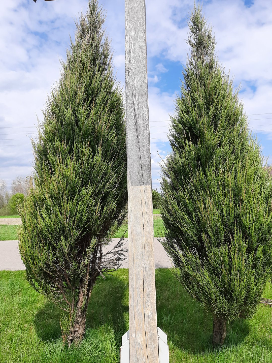

Miałem dylemat ostatnio co kupić. Polerka wolnoobrotowa, szlifierka kątowa z regulacja obrotów albo szlifierka oscylacyjna. Potrzebuję krzyż drewniany wyczyścić i padło na oscylacyjna z regulacją obrotów. Ogolnie to że względu na różne nasadki żeby dojść w każdy kątek. Wkrętarką z tarczą na te rzepy czyściłem to jakoś szło ale jednak ta oscylacyjna będzie lepsza.

Krzyż? Musialbym go zdjąc ze stojaka a ma ponad 3 metry jak nie 4. Dębowy ciężki a sam jestem. Stary nie pomoże bo honor mu nie pozwala 🤮 jakoś prąd z remizy muszę podciągnąć bo blisko i będę czyścił. Jutro ogarnę. A czym najlepiej pomalować? Bo był lakierem czy lakoerobejca bezbarwna i od 2018 roku złuszczył się i poczarniał. Impregnat farba czy lakierobejca?
Ja z sąsiadem czyściłem tarczami listkowymi, potem impregnat i na wierzch lakierobejca, wytrzymuje około 10 lat, potem trzeba odświeżyć
Piaskowac mozna na stojaku, wystarczy drabina
Każda ma swoje zastosowanie. Do czyszczenia drewna najlepiej oscylacyjna. Tarczami listkowymi tylko zacięć się narobi.
I zaciągnoł bym to olejem do drewna. Efekt super
Ławkę tak załatwiłem właśnie,dużo rowków.
No muszę teraz czyms pomalować żeby na dłużej było. Tak doradzili jak krzyże w okolicy nowe stawialiśmy. To wszystkie tak wyglądają poczarniałe,badziewny lakier.
A tu próbka jak wygląda czyszczenie wkrętarką
Tarczą listkową robi się wzdłuż słojów, bez nacisku i dość drobną, a nie 40 czy 60.
Oscylacyjna jest dobra, ale zejdzie ci ze dwa dni na czyszczeniu, można umyć karcherem i tylko zmatowić oscylacyjną
olej jest dobry, ale do pomieszczeń, niestety, 2-3 lata i do powtórki, zostaw drewnianą kolbę karabinu - zczernieje w dwa lata na amen i zaczyna chłonąc wodę
