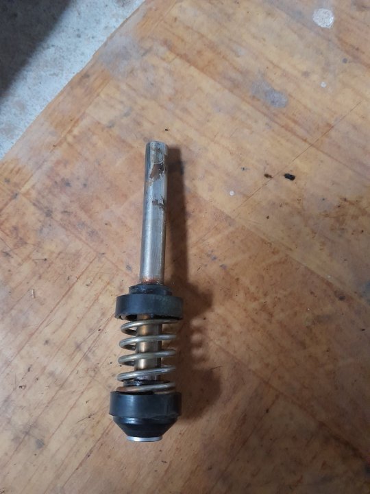

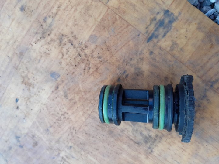

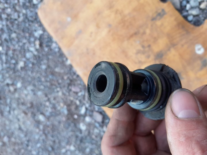

Panowie, jak się fachowo to nazywa, może ktoś namierzy to w necie bo ja nie mogę.
Rozdzielacz z elektrozaworami arag. Ta część jest pod zaworem zamykającym/przelewowym.
Na tym opiera się i zamyka zaworek suwakowy.
O ten konkretnie.
Ten zaworek kupiłem ale poprawy brak. To gniazdo u góry jest już chropowate i prawdopodobnie nie domyka przepływu.
Nie mam takich urządzeń, ale skoro to było spasowane na wymiar to ubytek materiału nie poprawi sytuacji? Tłoczka nie wydłużę.
Podkładkę już założyłem.
Kupiłem nowy zaworek. Na nowym gorzej jak na starym. Tak jakby słabsza sprężyna I łatwiej ją ciśnienie  wypycha.
Drobnym papierem wygładzę powierzchnię?
