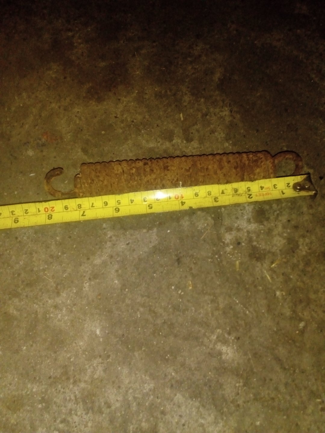

6465 napisał:
Towarzysze!! Potrzebuje dwie takie sprężyny że 3cm krótsze i najlepiej z kwasiaka.  Występują takie w przyrodzie? 🤔
a są wogóle z kwasówki? ocynk to i owszem możliwe że i mam nawet ale tak jak ''masejki'' pisze 😉🤭😁
Jak to Od brzegowskiej siewki nawozowej to poszukam bo nie jestem pewien czy po moim złomku nie zostały gdzieś w garażu
