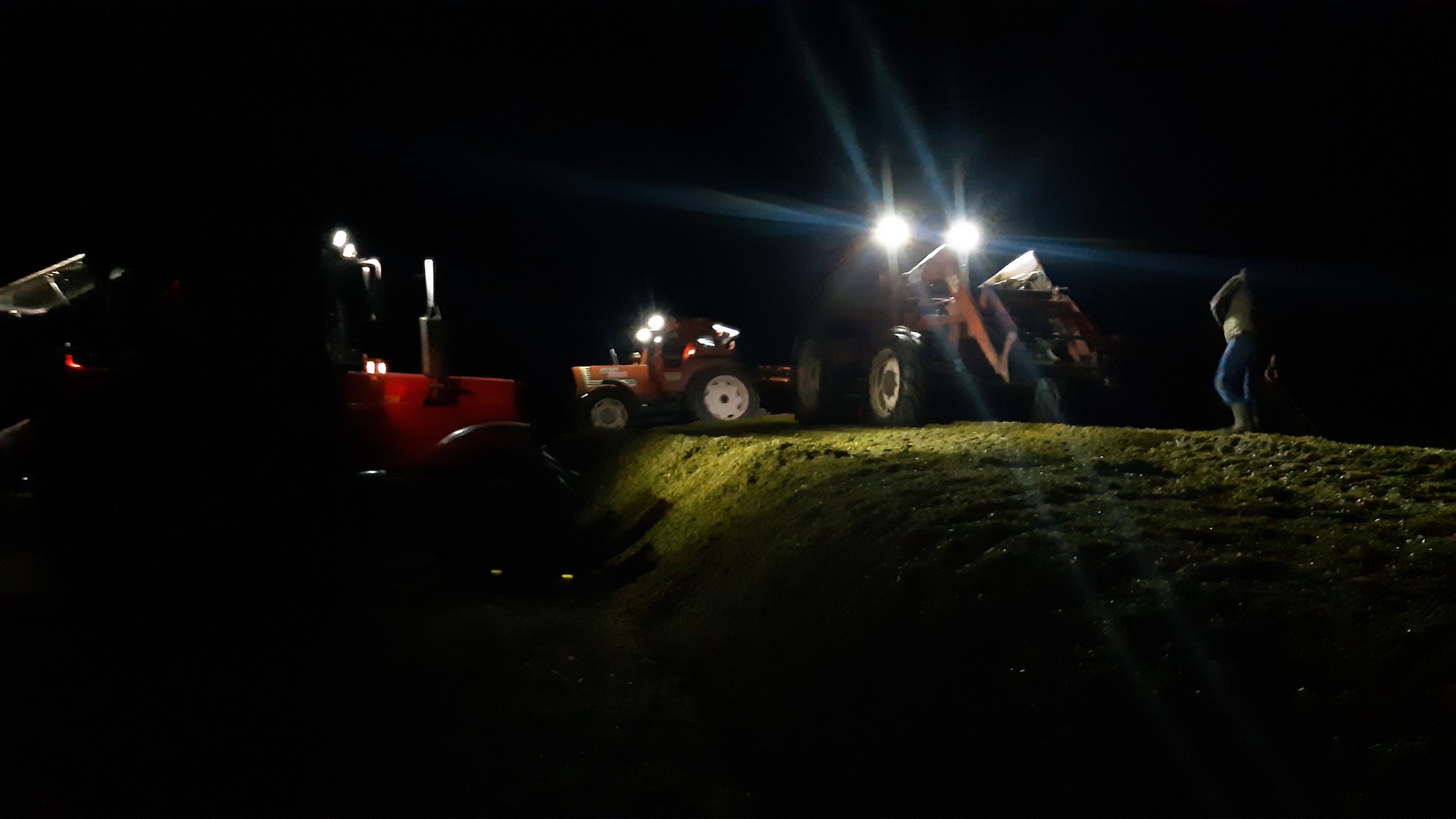

3 minuty temu, HF86 napisał:
Oporowo
Jak ja uwielbiam takie nocne zabawy na pryźmie. 😃

3 minuty temu, radekz200 napisał:
Ale belarusow się najechało 😛😛
Gdzie 🤔 bo ja widzę tylko jednego a reszta to chyba Fiat a drugi to trudno rozszyfrować ale chyba jakiś Same czy cóś podobnego.
