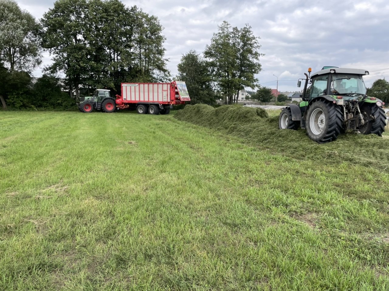

54 minuty temu, TheraRolnik napisał:
Chyba łąki masz koło domu że takie "nic" kosisz
Tylko tedy przejeżdżałem, tu azot trzyma jeszcze nawet
