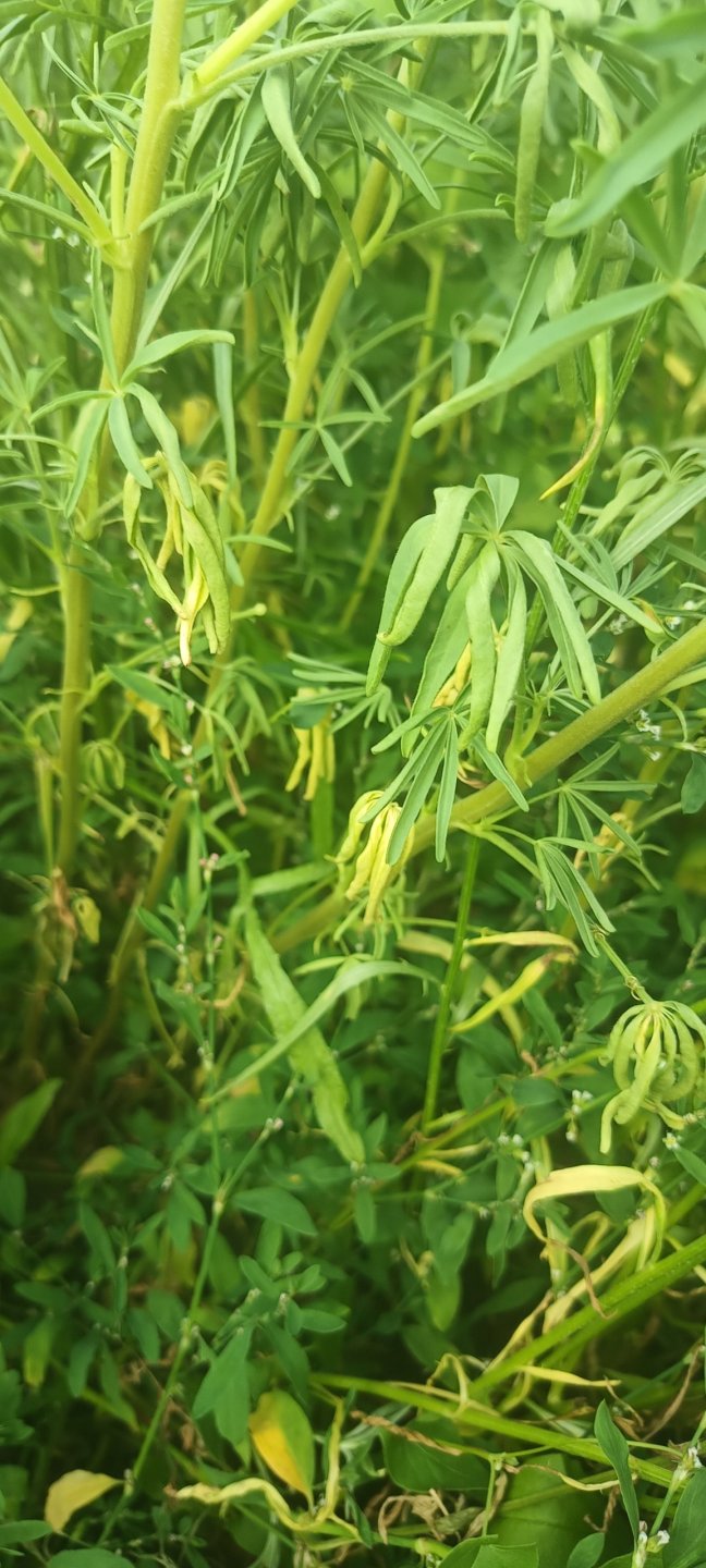

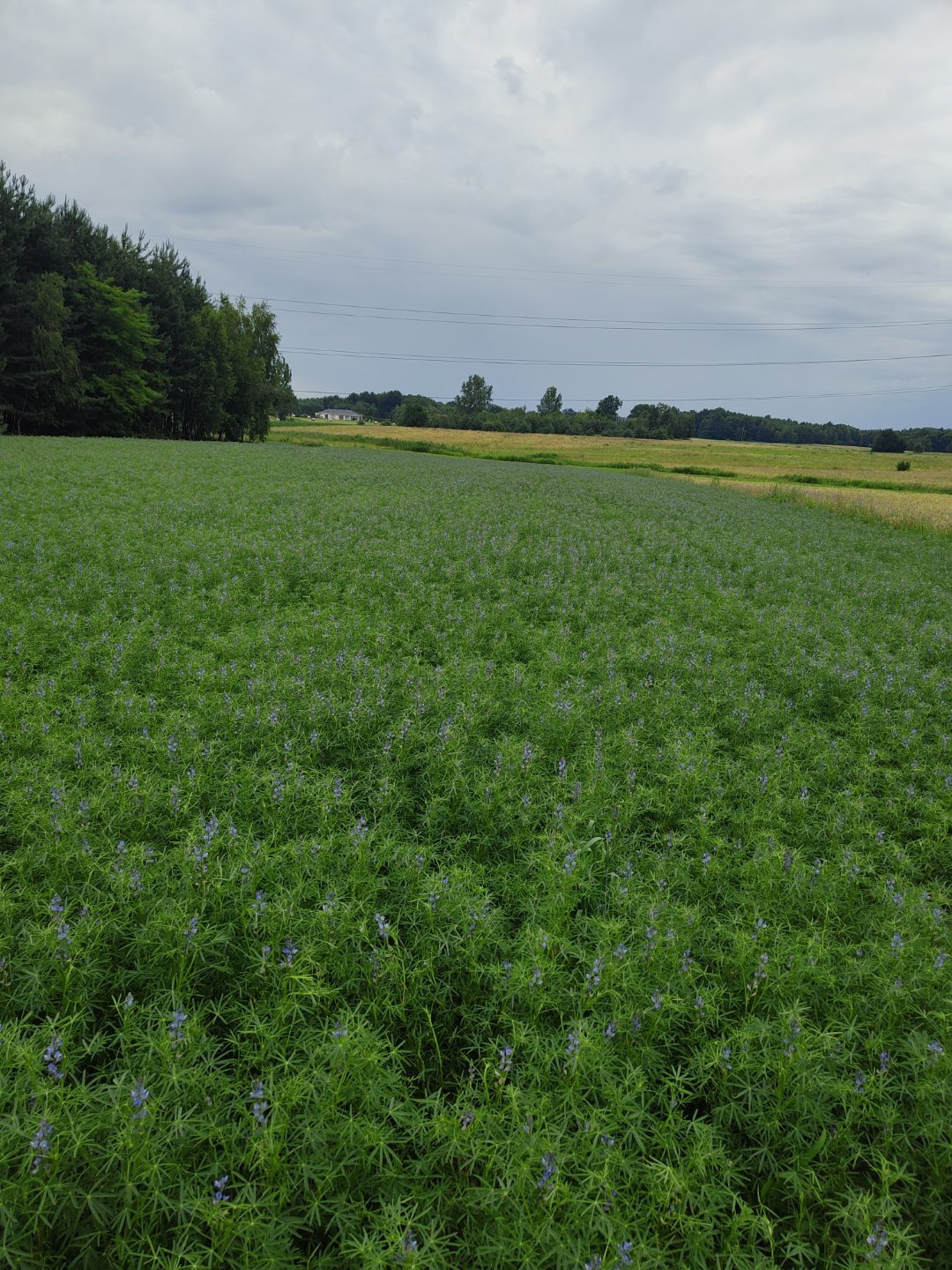

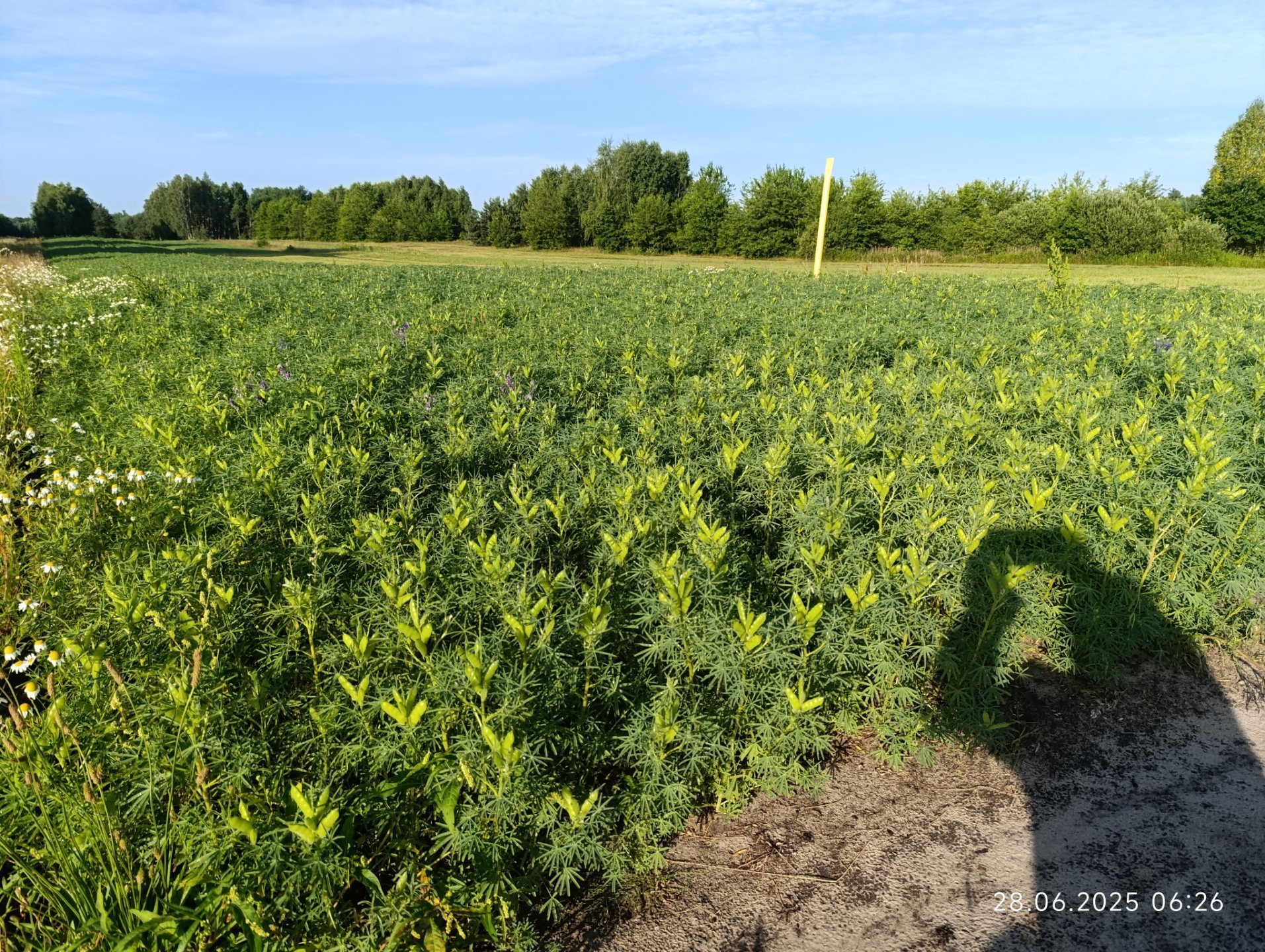

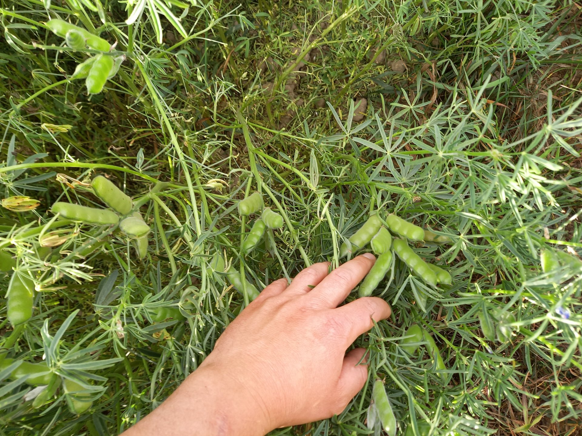

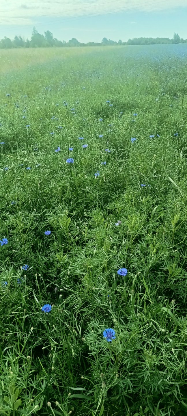

w fazie kwiata to jest ale chaber. łubin juz gubi liscie i bedzie nalewał strąki tylko. za miesiac u cb zniwa wiec kolo 15-20lipca mysl nad glifo bo chwastu sporo.
możliwe też że przez presje chwastów i susze łubin przegrywa w walce o wode. jak ziarno bedzie drobne to wlasnie przez to.
Ps. pryskałeś czymś może na 2liścienne? ten listek chwastu na przedostatnim foto na dole  pozółkniety taki
Pryskalem jedynie po siewie boxerem i potem tylko na robaka i grzyba.
A wody umnie jest pod dostatkiem.
Także suszy umnie nie uświadczy.
W sumie ten rok jest bardzo specyficzny jak chodzi o wodę ze tego nie brakuje.

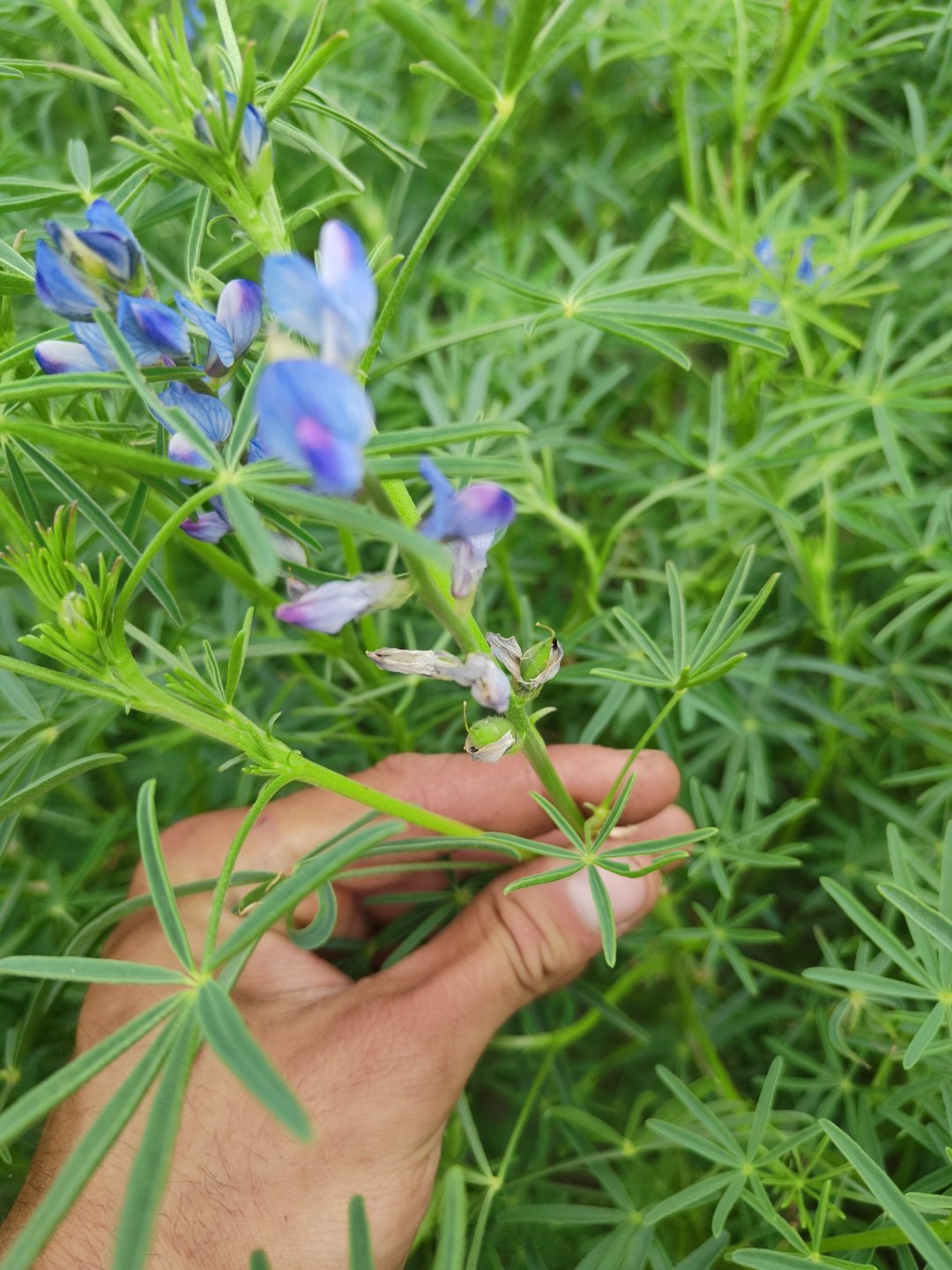

I co zauważyłem za gęsto też go posiałem.
W następnym roku spróbuję co drugi lejek.
I 200kg/ha

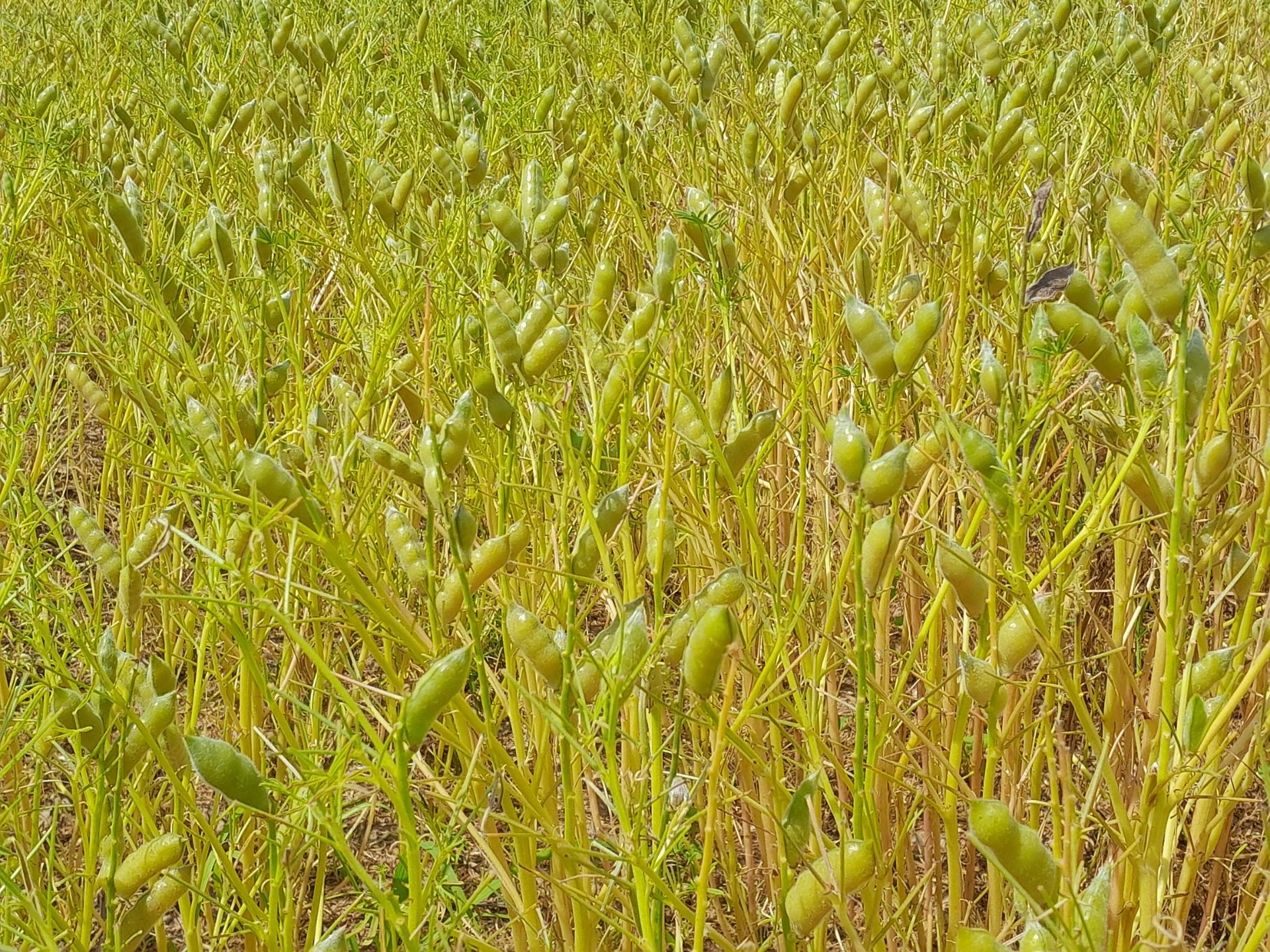

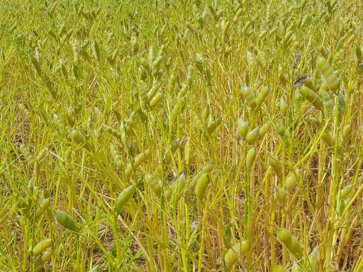

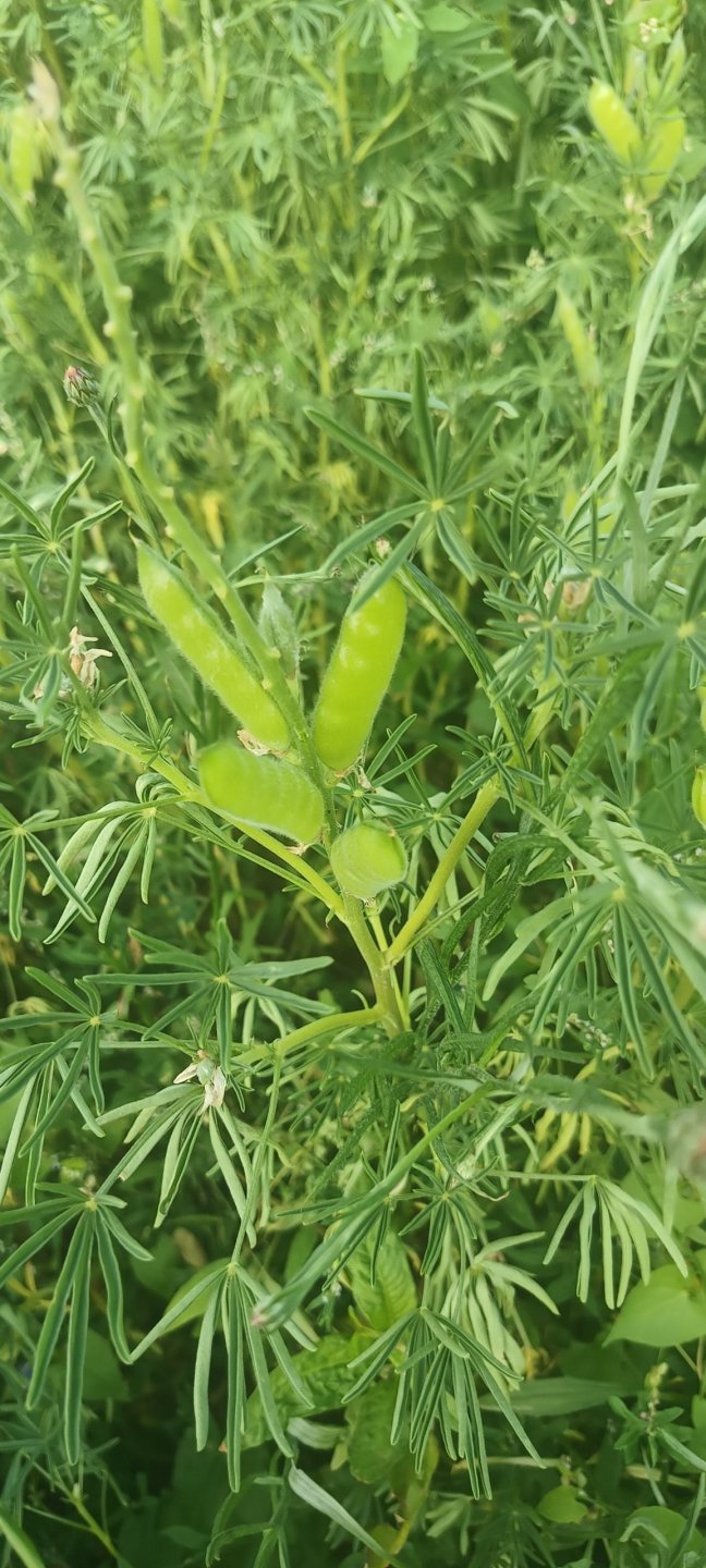

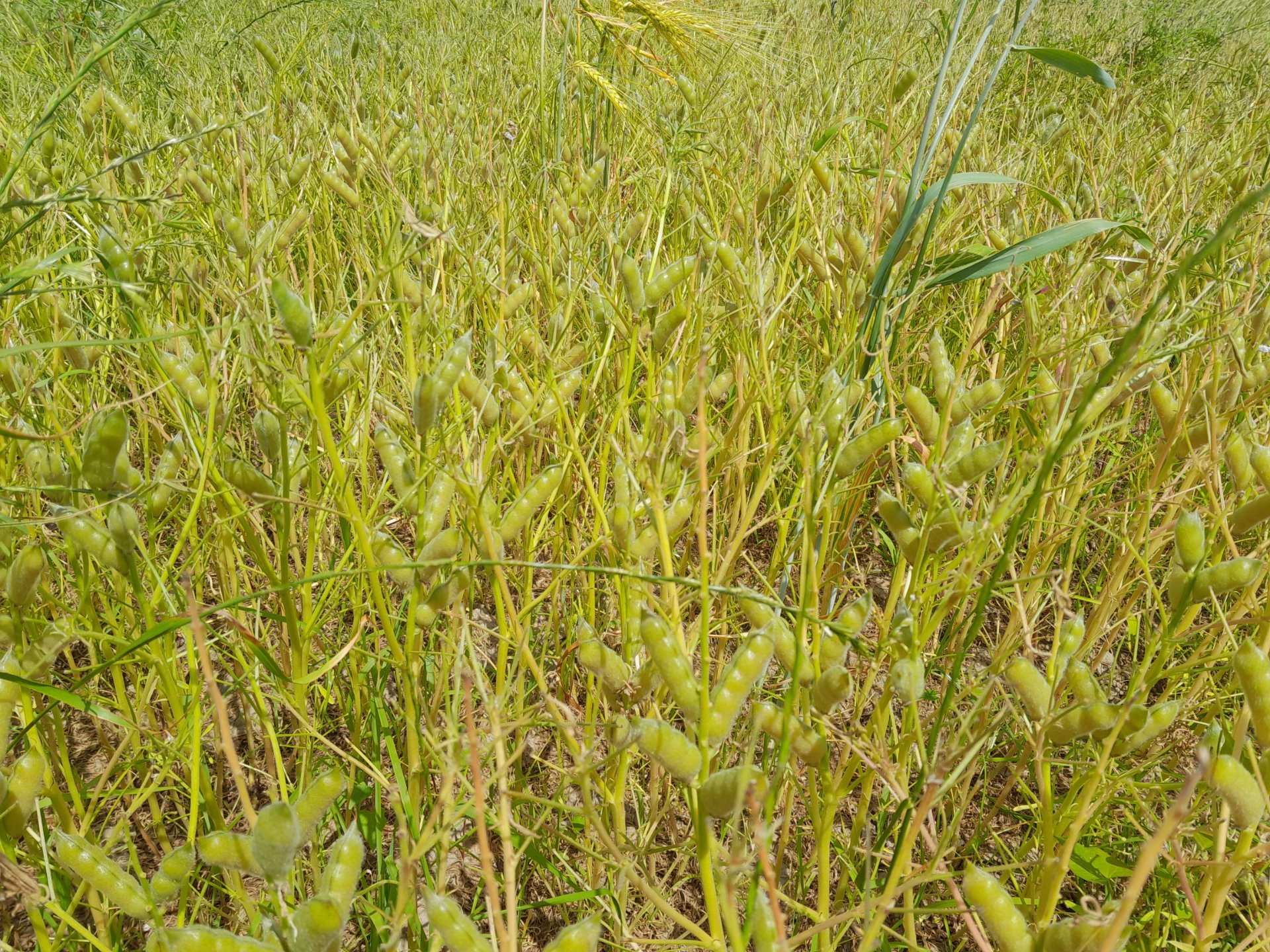

no dobra widzę że nie tylko u mnie ale na zdjęciach u niektórych też to widać. a mianowicie czemu nie związał górnych pięterek tylko dwa dolne? u mnie są dwa dolne( tak 6-7 strąków) i potem pusty badyl u góry. o co chodzi? grzyb? szkodnik?
A co chciałbyś by 100% kwiatu zawiązało?
Roślina zna swoje możliwości i dostosowuje iiość produkowanych  strąków i nasion do panujących w trakcie zawiązywania warunków. Więc uzależnia to od gleby, wilgotności temperatury, nawożenia czy i choćby nawet rozwoju systemu korzeniowego, czyli np czy larwa oprzędzika go nie żre. Itd, itp...

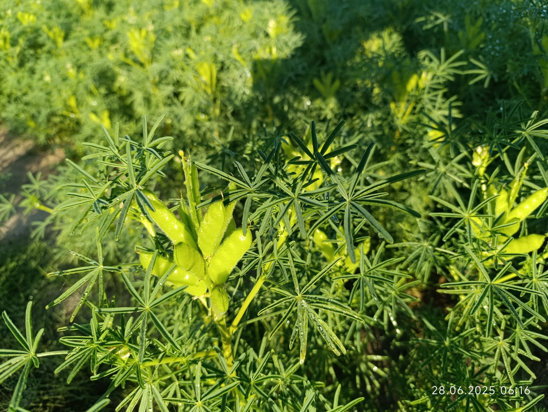

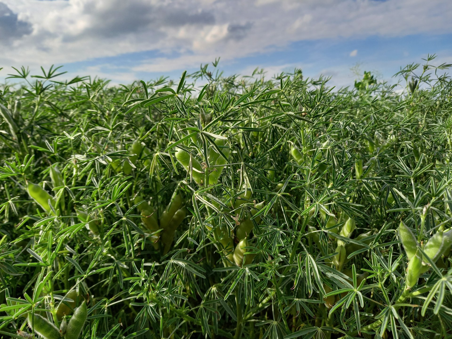

Nalewa straki. Zasililem go jeszcze siarczanem magnezu+ robak. Ładnie to wyglada. Przewaga 6-8 strakow, najwieksze wariaty maja tez po 10-12.
Naprawdę piękny, wygląda na 10 ton/ha!!!

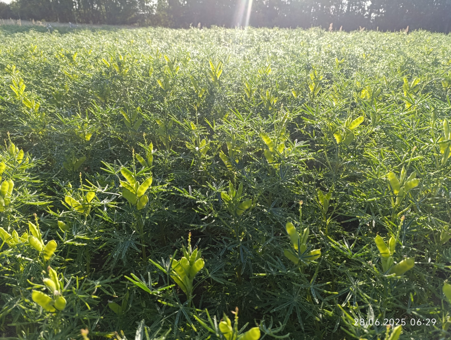

Dobra dokładkę masz do gospodarstwa że tak pchasz w łubin 😀
