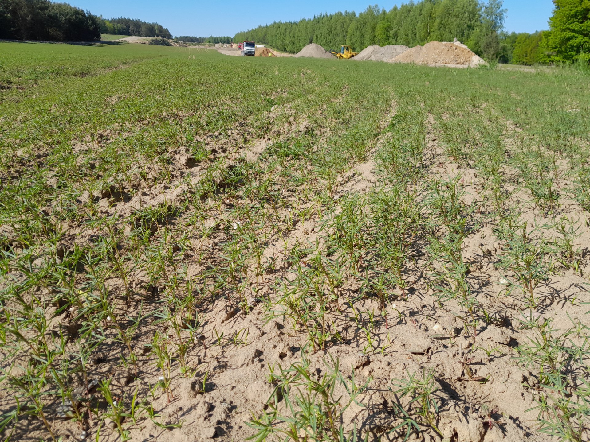

Chemia za głęboko odpada, deszczu tyle co na lekarstwo a żadnej ulewy nie było tylko równe spokojne opady. Obok w grochu parę sztuk jest i są o połowę większe tylko że groch dostał pendimentaline, prosulfokarb i chromazon a łubin zamiast chromazonu metrybuzynę. Bardziej wygląda na wrażliwość odmiany na substancje dlatego się pytałem wcześniej czy ktoś już miał coś podobnego przy odmianie regent po zabiegu metrybuzyną

Też myślałem że musi być ulewa, a tu na suchą glebę spadło mi 14l w 8-10h i wystarczyło żeby przepłukać chemie

O takim deszczu to mogę jedynie pomarzyć, największy opad to było 7 litrów i to przez 12 godzin ciągłego opadu. Mało kto w okolicy sieje łubin słodki a tą odmianę praktycznie tylko ja mam i nie ma gdzie porównać. Jedynie to co w grochu parę sztuk wyszło i jest dwa razy większy a jedyna  różnica to właśnie metrybuzyna w łubinie a w grochu chromazon. Pozostałe substancje i dawki takie same w jednym i drugim.
