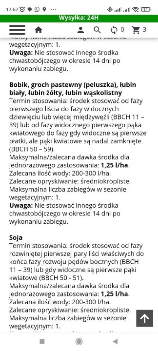

Ja jednoliścienne labrador jest dobry w łubinie czy coś innego poradzicie? Po siewie było pendi + boxer (nie pamiętam teraz sub czynnej)
W łubinie powschodowo to samo co w innych strączkowych. Uprawiam bezorkowo a w doglebowce poszedł chromazon i taka dawka na dobicie tego co zostało takie nie do końca spalone. Jak duża presja to pełna dawka obowiązkowa
15 godzin temu, mat22889 napisał(a):
Jenot wg etykiety 1,25l/ha
Czyli coś tam jest w łubinie na chwasty po wschodach
ale to tylko na jednoliścienne tak samo jak, labrador fusilade jenot agil itd , a co z dwuliściennymi?
Edytowane przez mariusz2345

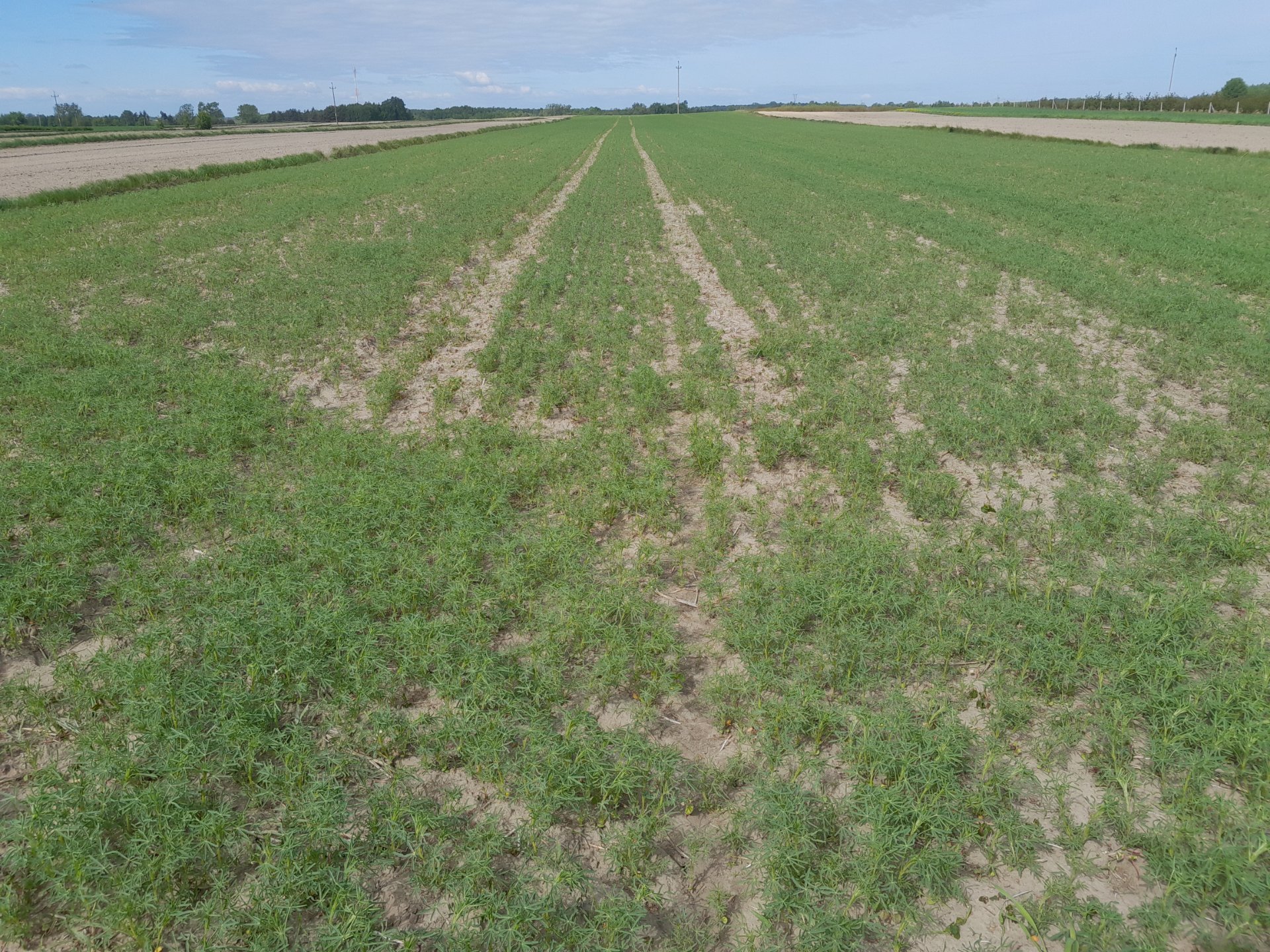

Rzadzizna. Ale już musi zostać.
Wiele roślin "pijanych" po dzisiejszym mrozie ale może przeżyją. Pewno za jakieś dwa tygodnie pierwsze rośliny zakwitną
