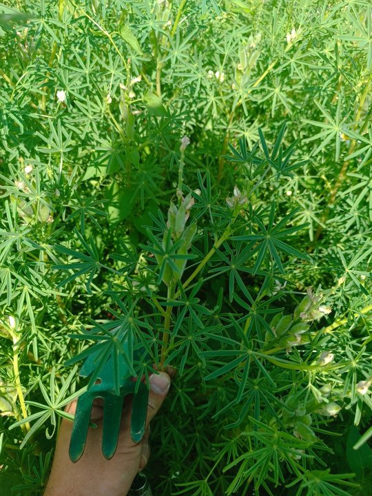

Jak ziarno porazone ( bo wyszlo z porazonego straka rok wczesniej) to nie ma rady. Mozna minimalizowac zaprawiajac nasiona i robic opryski przed kwitnieniem a i tak czesc strakow porazi bo taka byla jakosc ziarna.
Po kwitnieniu stosuje sie interwencyjnie zeby sie nie rozprzestrzenialo dalej. Porazonych nie uratujesz.
Jak się popryska to się uratuje nie zarażone, czy już nie ma sensu? W tamtym roku jeden zabieg na długo przed kwitnieniem wystarczył. W tym taki sam oprysk i to na pąki i takie coś się robi.

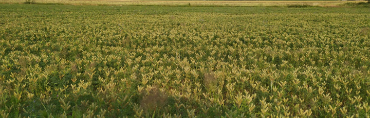

Gdzieś w informacjach o Lubinie idzie wyczytać że może dać 3 t z hektara. Ma ktoś taki Lubin co tyle daje? Jak ma to prosiłbym o zdjęcie bo u mnie jaki by nie był czy ładny czy lichy to i tak do bani sypie…

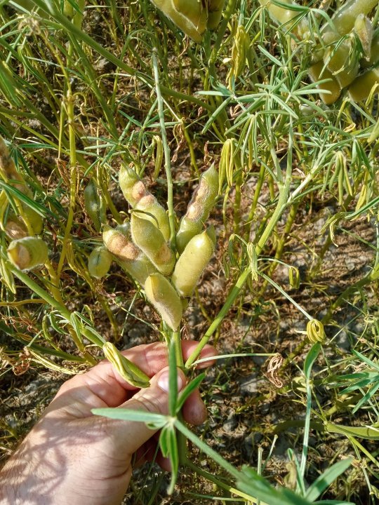

w tamtym roku sypał mi 3,5t, wyglądał tak

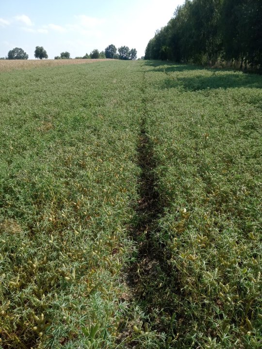

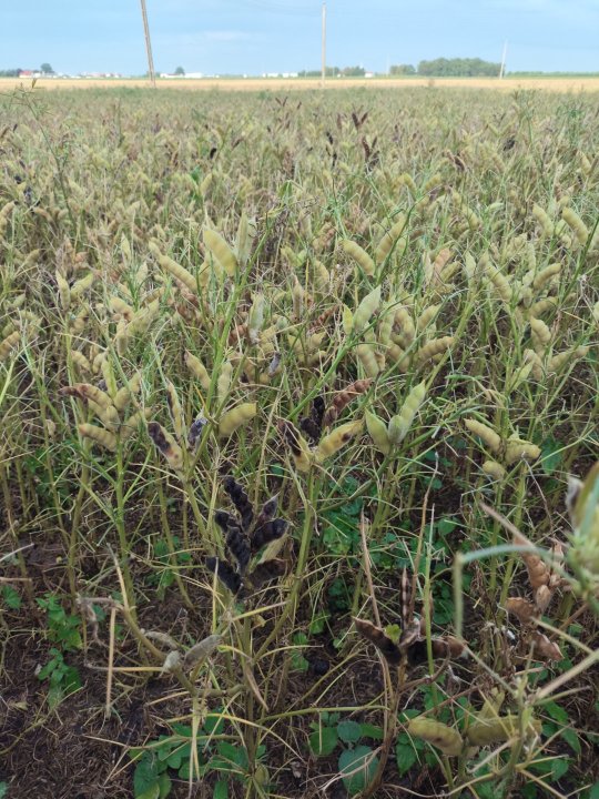

No i pk plonie. Antraknoza zjadła.
Nie lepiej stosować azoksy?
A najlepiej to odmiany bardziej odporne.

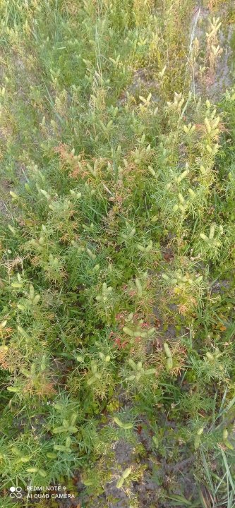

Tez 27 lipca jechalem z oskarem w ub. Roku.  U mnie juz pomalu gubi liscie straki traca zieleń. Sa miejsca gdzie wymagane bedzie dosuszanie bo zielony w najlepsze.

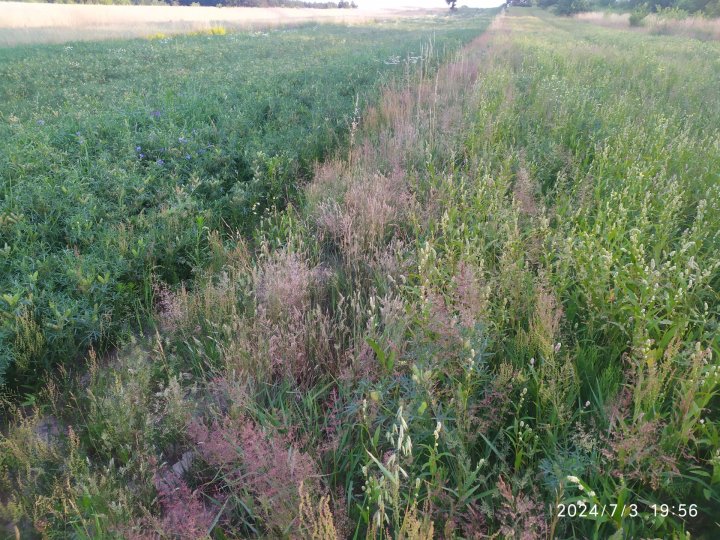

Na ponizszym foto doplatowiec (po prawej) vs. Moje ( po lewej)
