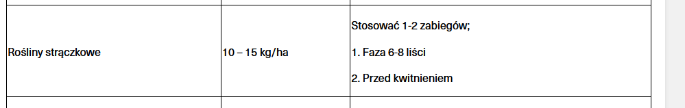

Na strąki czyli już po zakwitnięciu ? Zwykły siedmiowodny w oprysku wystarczy ? W jakiej dawce ?
teraz juz za poźno ale wrzucam na za rok (Siarczan magnezu siedmiowodny):

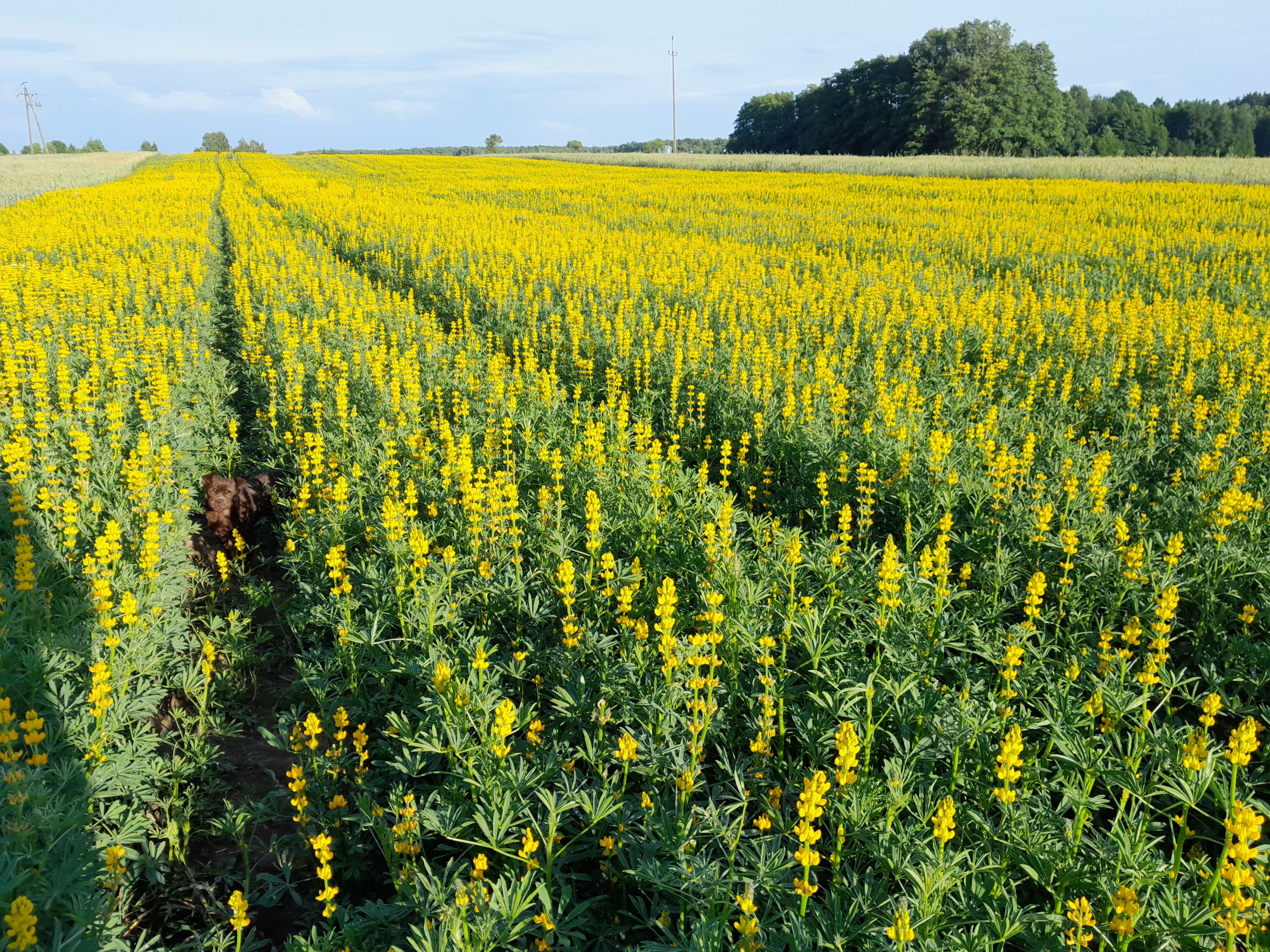

Ja wlasnie skonczylem pryskac 2dawką plonwitu- konczy kwitnac. Za rok walne ten siarczan magnezu dla porownania ( w pierwszej fazie)
Z tego co obserwuje to sporo zabiegów robisz zrobisz jakieś podsumowanie później co do rentowności?
Rentownosc ujowa. Koniec :)
Robie dla rozrywki, doplaty przeznaczam na to, z etatu zero grosza daje - pisalem kiedys. Ziemia po tesciach miala stac ugorem i pojsc za bezcen do ludzi. Zawziolem sie poczytałem  co gdzie kiedy ile i sobie robie w weekendy . Mialem w zeszlym roku zrobić podsumowanie ale jak zaczalem robic to nic z niego nie wyszlo bo np: kombajn mialem za darmo bo pomagam kombajniscie we wnioskach arimr za darmo, opryski mialem za pol ceny bo... Zalatwil mi znajomy co lata pryskać lasy , rope mialem taniej bo bralem od gosci co "czyszcza" zbiorniki na stacjach paliw- nie wspominajac o f-vat.  Grosz do grosza...
No właśnie o to mi chodziło bo o ile oprysk siarczanem to żaden wydatek ale już herbicydy to na dwuliścienne to na jedno to poprawki to ze3 razy robak to grzybowka i na końcu talerzowka bo coś :D

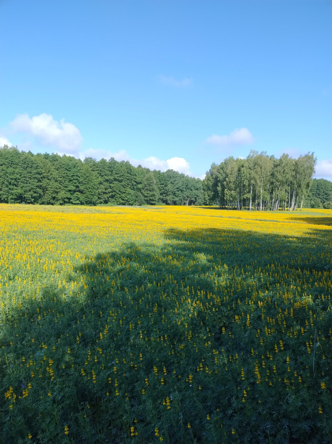

Ja narazie mieszanki nie zmieniam ale planuje z 1ha przeznaczyc na boxer+stomp aqua i zobaczyc u siebie efekty. Goltixa napewno juz dawac powschodowo nie bede bo mizerny efakt przyniosl. Mam ambitny plan zwapnowac po zniwach wszystko- zobaczymy czy sie uda bo czasu malo.
daruj sobie ten boxer+stomp,u mnie w tym roku dałem 3l boxer i 2,3l stomp bezpośrednio po siewie potem przyszła susza i nie zadziałało nic,komosa jest taka że łubinu nie widać nie wspominając o innych chwastach

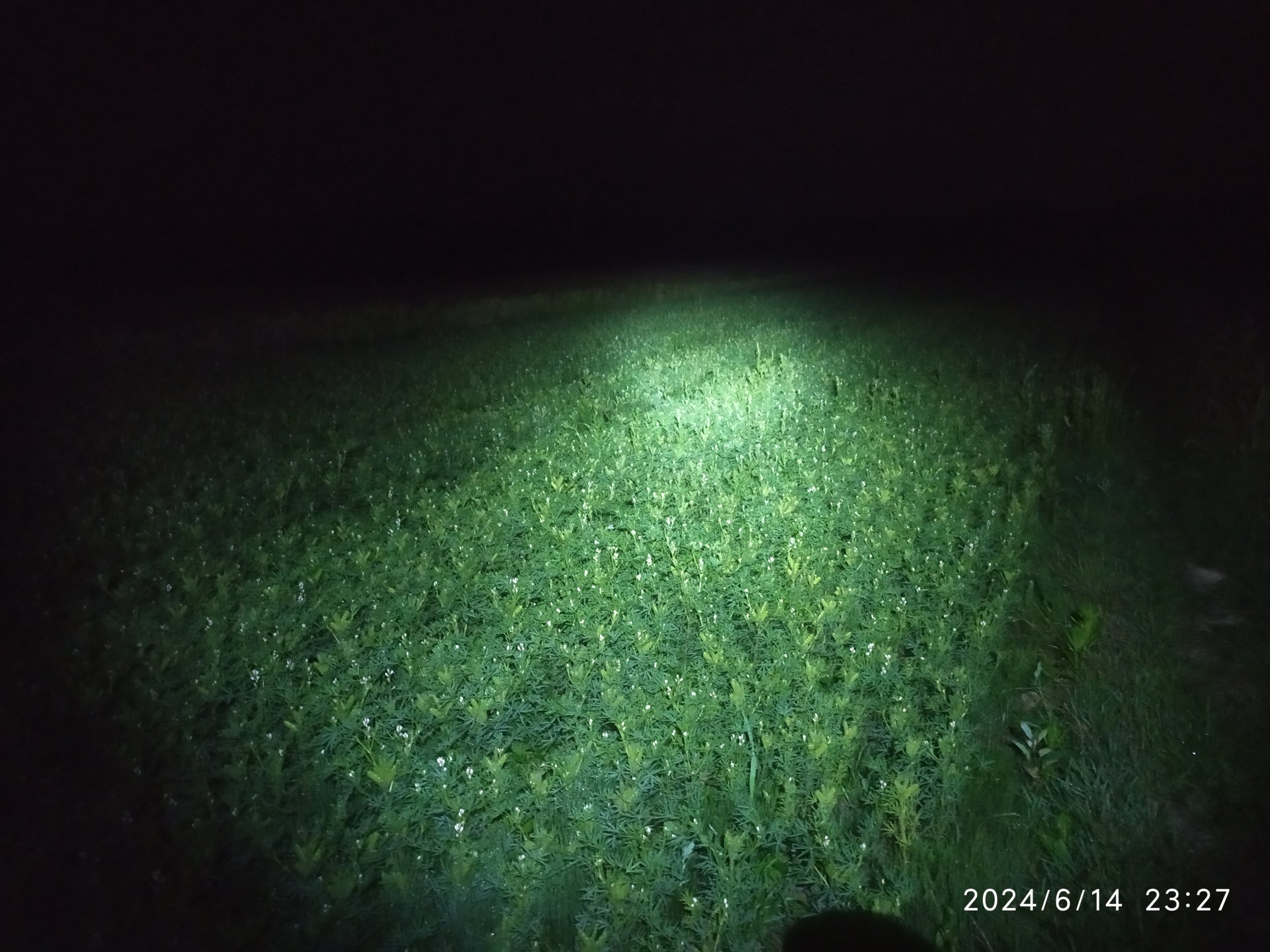

na łubin w trakcie kwitnienia coś na jednoliścienne można pryskać? patrzę że dużo zasiewek zboża z poprzedniego roku zasiało się po talerzowaniu
Poczekaj aż przekwitnie
Przeszlo mi z ta mieszanka. Za duzo czytam negatywnych opinii. Zostaje przy swoim. Dorzuce adiuwiant jeszcze bo wczesniej nie stosowalem.
Ja dałem sam boxer i też lipa niestety ale też żeby nie generować za dużych kosztów w tej uprawie.

Ja stosowałem amstaf + activus i komosy nie ma, wcześniej bez doglebowego miałem więcej komosy jak łubinu
