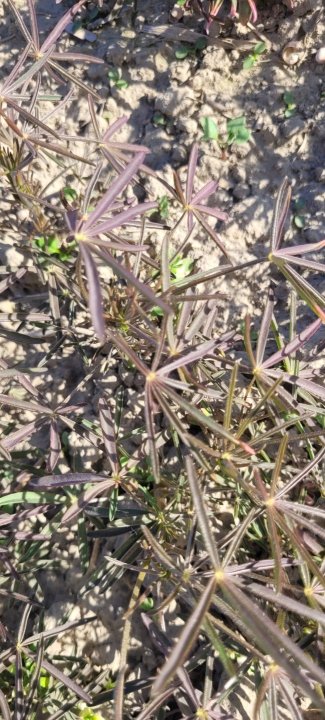

6 godzin temu, Mareg napisał:
To normalne ze ten lubin jest taki fioletowy czy cos mu dolega?
Z moich obserwacji wynika ze to albo susza albo przymrozek na bardzo slabych glebach wrecz piachu. Mam taki na jednym piaszczystym kawalku, jutro zobacze jak sie miewa

10 godzin temu, Mareg napisał:
Przymrozki u nas faktycznie byly, gleba klasa 3 więc odpada, ale on od razu byl taki fioletowy
Masz odpowiedź - chłody. Cieplej się zrobi to wróci do normalnosci
U mnie juz w tym miejscu co byl fioletowy łubin w zeszlym tygodniu( żywy piach przy lasku sosnowym), juz sie zwija, susza nie pomaga a możliwe ze i w tej zatoczce przy lesie go przymrozek szarpnal. W ubieglym roku tez w tym miejscu nic nie wyroslo ( w dawniejszym slonecznika tez nie bylo).  W innych miejscach lubin pieknie rosnie w oczach z tygodnia na tydzien. W kolejna sobote idzie odzywka. Dzis poszlo fusilade ale to tylko dlatego ze termin sie konczy i bylby do wyrzucenia a tak to pojedynczy perz wykonczy.
Tu akurat dobra ziemia. W ub. Roku w tym miejscu nie doszedl rowno z pozostalym ( nie dosuszalem) i musialem stalerzowawac bo szkoda bylo drugi raz kombajn gonic. W tym roku juz  wiem gdzie sa takie miejsca i bede dosuszal. Glownie nizinki.
