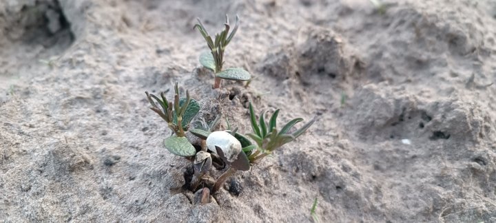

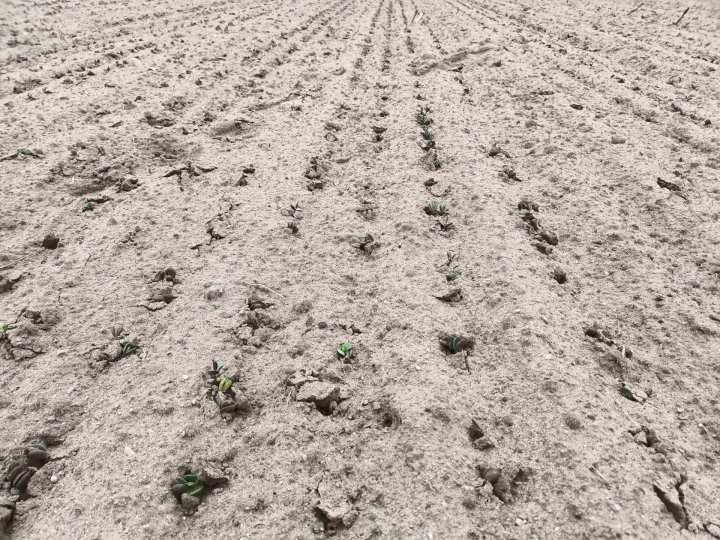

Planowałem przed świętami zasiać ale mokro w polu, dziś drugi raz uprawiałem i przez dwa najgorsze miejsca dopiero dziś się przebiłem. Pisaliście, że łubin nie lubi siewu w mokrą glebę także biorę stoperan i czekam 🙆
A u mnie dziś cały dzień miało być pochmurno, mówię dobra sieje oporów, wieczorem i z rana opryskam na wilgotną glebę. Ale nieee, musiał wiatr przyjść, chmury rozgonić i będę pryskał w przesuszona
ja dziś trochę wsiałem, zawałowałem, jutro idzie oprysk (jak nie będzie wiało), gleba wilgotna, cześć na orce zimowej, reszta po PRŚK, zobaczymy co w tym roku wyjdzie

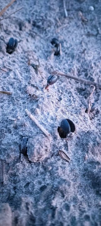

Swój sieję po świętach. Urobiłem działki po poplonach talerzówką, wsieję bezorkowo, zobaczymy co z tego wyjdzie
8 godzin temu, Buszmen11 napisał:
Akurat to się łubinu nie tyczy.
Będziesz czymś pryskał ? Chwasty moment mogą ruszyć
czy będzie ktoś pryskał Dff i metrybuzyną po wschodach tak Jak Kolega Agrest rok temu? ciekawi mnie to rozwiązanie ale nie wiem jak zniesie to mój żółty Mister.
Przedwschodowe opryski raz że drogo wychodzą( mając na uwadze to że w tamtym roku była taka susza że 500kg z ha zebrałem), dwa puszczają wtorne zachwaszczenie.
A po wschodowo chwasty pieknie uschły.
