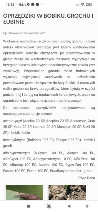

Zastosowalem wczoraj cyperkill w dawce 0,05l na 300l wody ( zgodnie z etykieta) dzis patrze czesc oprzedzika "wywrócona kolami do gory" dogorywa ale niestety czesc lata sobie w najlepsze :( . Powtórzyć zabieg od razu czy odczekac z 10dni?

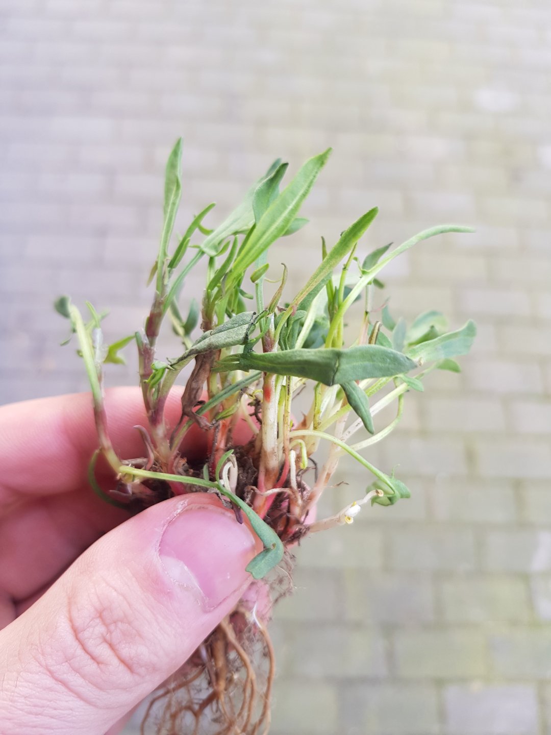

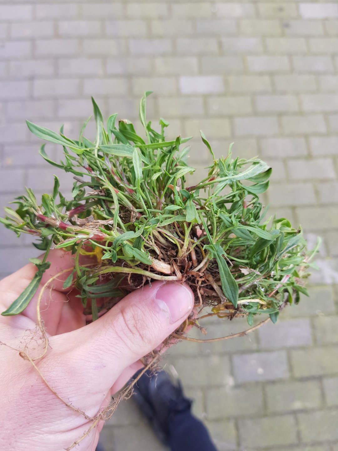

Wczoraj zrobiony zabieg na chwasty w łubinie Oskar powschodowo.
Zastosowane 100g diflufenikanu i 180g metrybuzyny w substancji czynnej.  Warunki kiepskie bo pył na polu klasy 5tej.
O skutkach będę informował.
Jak szybko działa metrybuzyna nalistnie?
Jeśli się test nie uda pójdzie gryka lub proso.
Wieczorem luknę czy coś pi 24h widać.
Na dff to pewno że 3tyg trzeba poczekać. Nie wiem jak metrybuzyna

Na razie nic po łubinie nie widać. Turgoru nie stracił.
Chwasty też🤭

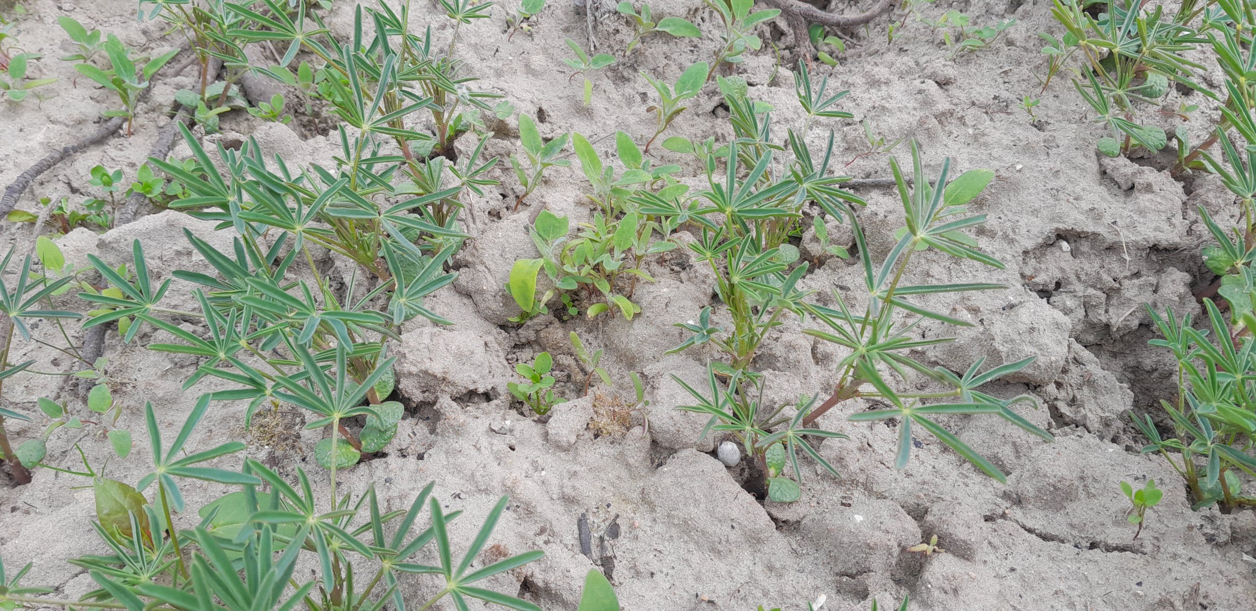

Dnia 17.04.2023 o 17:58, rtt77 napisał:
Dzisiaj pryskałem łubin 2 dni po siewie i przypadkowo opryskałem kawałek łubinu który był zasiany wcześniej i już powschodził.  Za jakiś czas napiszę jak się przedstawia sytuacja, to będzie wiadomo czy można pryskać po wschodach czy nie.  Oprysk to w przeliczeniu na hektar boxer 3l + metrybuzyna 300g + legato 0,2 .
Łubin przypadkowo opryskany w fazie liścieni praktycznie niczym się nie różni od tego opryskanego po siewie. Tylko te pierwsze liścienie są częściowo pożółkłe a tak to rośnie normalnie. Czyli nawet taka dawka boxer 3l + metrybuzyna 300g + legato 0,2  po siewie i jeszcze raz to samo po wschodach nie zniszczyło łubinu, odmiana to zeus.
Tylko niewiadomo co by było jak by całość opryskał odnowa.
U mnie na nakładce Ctu Dff i metrabuzyna zrobił się żóltyy cały.
Niby rośnie ale z tego już nasion może nie być

Bez zmian.
Łubin jaki był taki jest.
Chwasty też, choć na komosie trafiają się lekkie poparzenia.
Gwiazdnica jakby inny odcień zieleni miała. Ale może być kwestia oświetlenia.
Nadal za krótki czas
