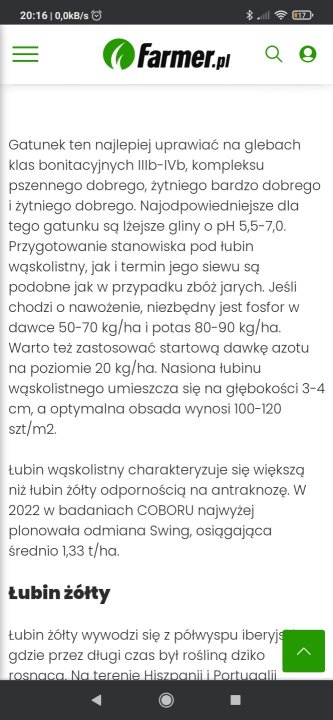

https://www.tygodnik-rolniczy.pl/articles/uprawa/uprawa-lubinu-waskolistnego-jak-prezentuje-sie-lista-odmian-zalecanych-na-ten-rok/

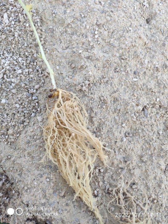

najlepsze jest to że siejąc na moich polach pierwszy raz łubin w ich życiu ; takie spostrzeżenie , że na uprawie pogłównej zaprawionej nitraginą było widać pojedyncze gródki czyli marnie, i to w co któryś korzeniu , a na drugim kawałku go rozsiałem na poplon bez zaprawiania to oblepione w pierun i to co korzeń, fot 1 uprawa poplon bez nitra, fot 2 i 3 pogłówna zaprawiona nitraginą
Ja dokładnie tak samo siałem kilka lat do tyłu z nitragina że 3 lata. Od 3 lat nie używam nitraginy a w ubiegłym roku miałem łubin na działkach gdzie nie było go minimum 30 lat a może i więcej i nie widziałem aby był gorszy od tego gdzie był po kilku latach po Sobie. Moim zdaniem szkoda zachodu z tym
