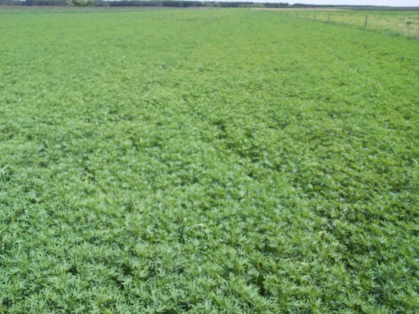

Koledzy u was łubiny zdrowe .U mnie gdzie mocno gęsty to trochę się kręci .Za kilka dni pewnie będzie kwitł .Czy to może być antraknoza ?
Przebarwień ,czy zwiędłych liści nie ma widać ,jak to miało miejsce czasami przy antraknozie .

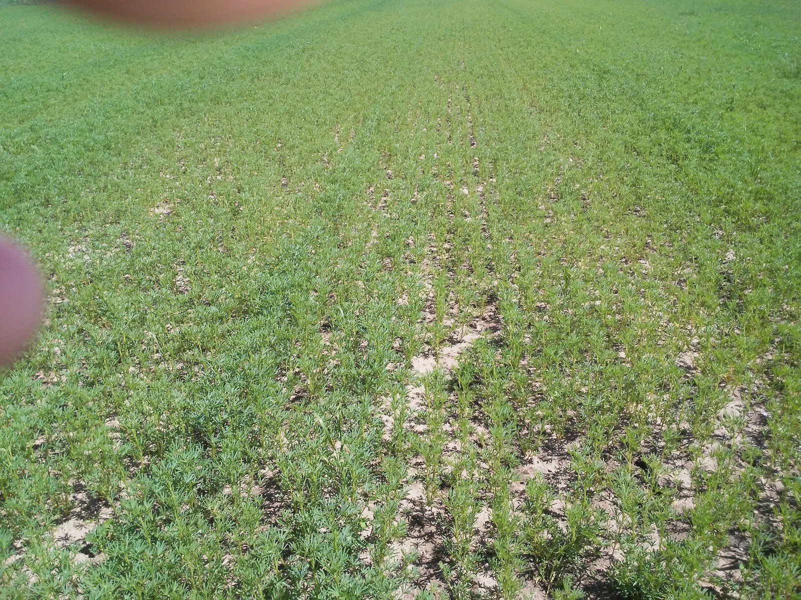

210kg. Mtz nie znam. W wiekszosci jest w sam raz na piachu jak widac rzadko ale tam 300 by bylo rzadko nadal. Dodam ze jest to lubin na efa czyli "ekologia"
ja sieję 230kg, Perkoza (samokończący) żółty, ale wygląda bardziej jak na zdjęciu pierwszym ;), z tym że siałem dopiero połowa kwietnia ;/, no i to nie EFA więc będę pryskał na chwasty bo trochę tego jest u mnie.
Edytowane przez WiesiekTraktorzysta
Siew koniec marca. To jest bialy. Żółty slodki lepszy ale u nas sarny zjadaja no i choroby go zjadaja. Ten gozki. Na piachu taki przymulony listki drobne obsada slabsza ale to co roku tak jest.
