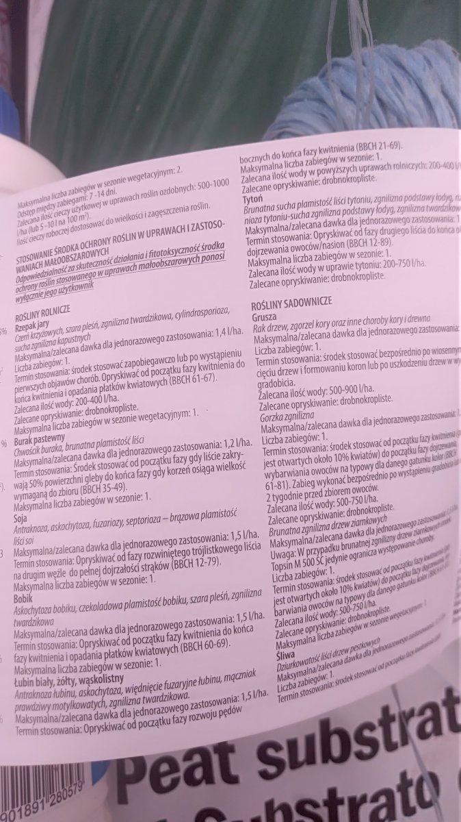

a to wybacz, myslalem ze mowa o waskolistnym, cos pokrecilem. Mistera zoltego siałem nawet 120 kg/ha i byl elegancki, te 140 kg to spokojnie bym zostawił. I tez szykowal ekstra kasę na antraknoze bo moze wyskoczyć
Antraknoza napewno będzie i tak patrzę na lata wstecz to jest jej coraz więcej i tak na prawde zadbać o łubin to robi się kosztowna uprawa w zwalczaniu chorób i szkodników a jeszcze przy słodkim duże straty przez sarny.
Edytowane przez stempos1980
Dopisanie posta
ja jechałem raz gwarantem po zaobserwowaniu pierwszych ognisk choroby, ale nie poradził sobie z tym i łubin poszedł do likwidacji. od tamtej pory nie sieje żółtego tylko wąskolistnego i nie pryskam na grzyba mimo że łubinu w okolicy coraz więcej
W 2017 roku było dużo opadów i antraknozy było opór .Ja pryskałem Gwarantem w wąskolistnym odmiana Tango i łubin ozdrowił aż za mocno ,.bo jeszcze we wrześniu był zielony .U sąsiadów pryskali 3 razy żółty i kiszka była .
akurat ten mój mister to chyba w 2015 padł, co ciekawe na tym samym polu miałem wąskolistny i jego nie potelepała choroba, a jego nawet nie pryskałem na antraknoze
