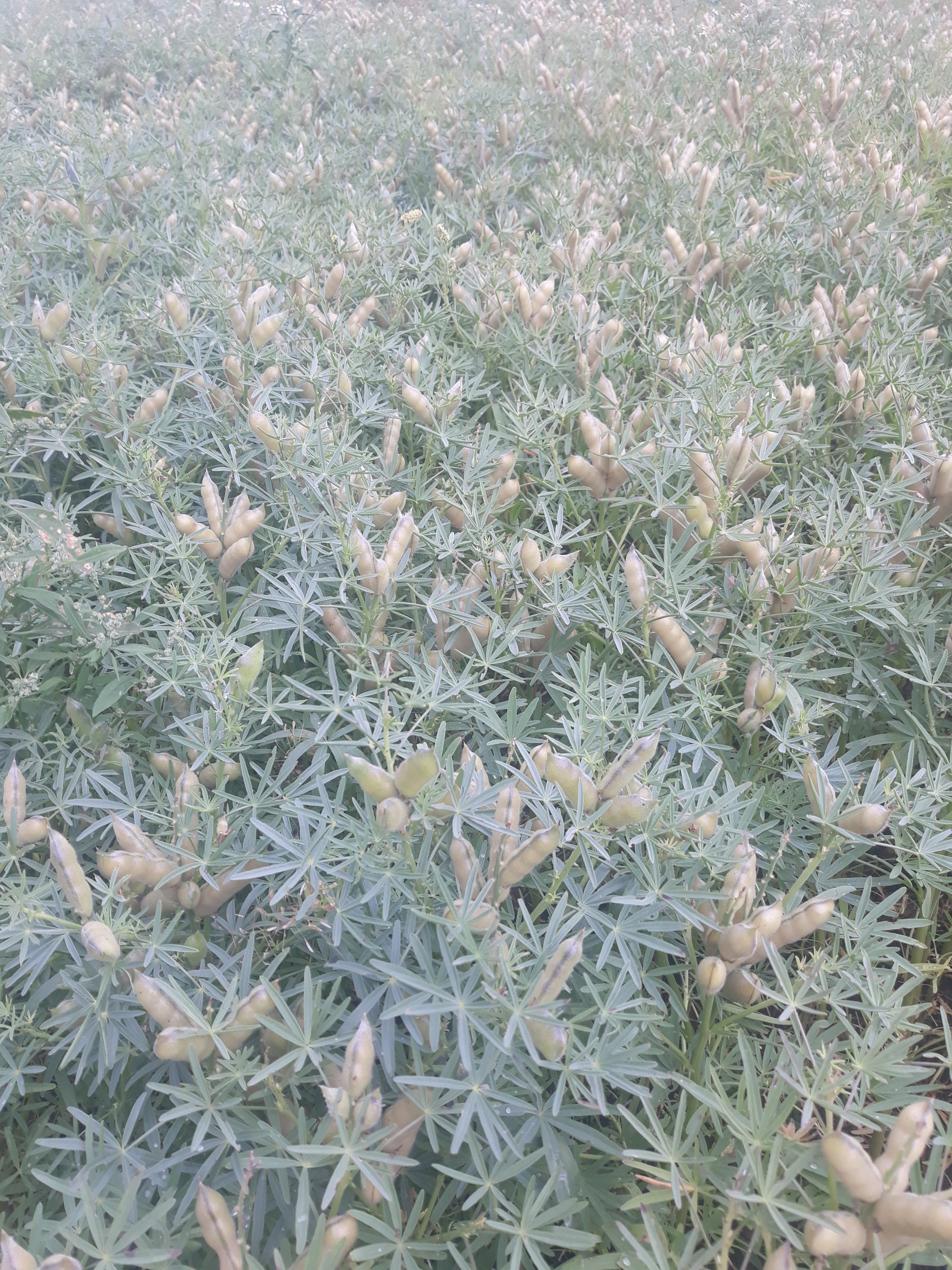

  Kolego ja siałem swój łubin 2 letni .Z zeszłego roku był tak porażony ,że tyko na poplon się nadawał .
Co ciekawe ten 2 letni łubin bardzo słabo powschodził .Wyglądało ,że będzie kiepsko plus susza .A tu okazało się ,że łubin jest ,jak las .Nic nie robiłem siew oprysk doglebowy i wsio .Była taka susza i jest nadal ,że nie chciałem topić kasy ,bo wyglądał bardzo kiepsko .Sam jestem zaskoczony z czego urósł taki ładny .Myślę ,że sypnie ze 2,5 tony może lepiej .Ziemia 4/5 klasa .Może dziś zdjęcie dodam ,to sam zobaczysz .
W sumie to miałem zamówiony z centrali łubin i groch ,ale jak zobaczyłem ,co jest w worku to pogoniłem towarzystwo taki porażony i skiełkowane nasiona .
Ci pośrednicy  myślą ,że rolnik to pelikan i wszytko łyknie .Groch też siałem swój i od gościa jednego,taką mieszankę  .
