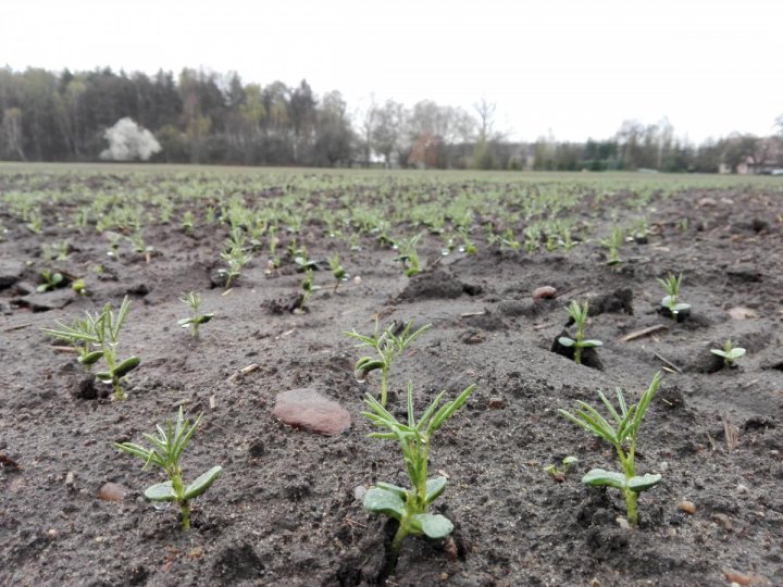

Ja dzisiaj z rana miedzy 7:30 a 9:30 opryskałem łubin Boxerem dawka 3.12 litrow na ha. Ziemia była lekko wilgotna a miejscami bardziej wiec jest dobrze... Teraz wierzchnia warstwa zrobiła sie biała ale pod spodem jest wilgoc. Zobaczymy jak zda egzamin ten Boxer.
Ja wieczorkiem planuję opryskać łubiny: Baron i Mister Afalonem. Myślę, że dawka 1.4l/ha. Siałem w poniedziałek po południu.

Wczoraj skończyłem wreście pracę z łubinem. Żałuję, że tak późno posiałem ale nie dało sie szybciej, albo jakaś awaria, albo pogoda przeszkadzała. Posiany łubin zeus C1 na powierzchni 3,5 ha, przedsiewnie poszła albo polifoska 6 200kg/ha albo 100kg soli i 100kg superfosfatu na/ha. Oprysk na chwasty 2,5 l boxera + 1l pendiganu. Mogłem zwiększyć ilość pendiganu ale nie chciałem ryzykować, ponieważ przeczytałem w instrukcj, że uszkadza rośliny w przypadku siewu płytszego niż 2cm a miałem sporo nasion na wierzchu, głównie za śladami kół ciągnika bo kiepsko się zagłebiało. Teraz czekam na zapowiadane deszcze.
