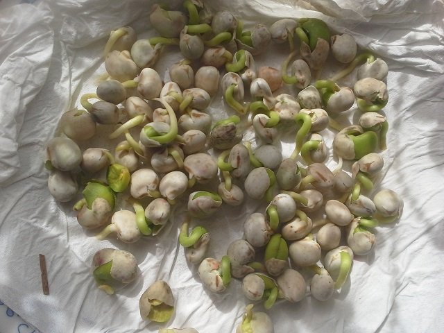

Chciałem kupić coś na dosuszanie i sklejenie łubinu. Sprzedawca odradził mi Roundap ponieważ zmniejsza on bardzo siłę kiełkowania ziarna. Proponował mi Reglone no ale niestety miał tylko w dużych opakowaniach. Jest coś jeszcze co polecacie na dosuszenie łubinu?
grzej glifosatem (roundup, agrosar itp itd) u mnie ładnie kiełkuje a opryskane jak łubin po brązowiały był - tylko jeden nie skiełkował, ale to może za mało wody miał
 Pierwszy raz zbieram łubin na nasienie ale jeżeli tak jest to może polece Roundapem. Trochę nierówno u mnie łubin dochodzi( Mister). Teraz mam praktycznie pół na pół brązowe strąki z zielonymi ale jak sprawdzałem to na zielonych nasionach pojawiają się plamki więc może i te zielone jakoś dojdą. Gdzieniegdzie jeszcze pojedyncze kwitną. A na sklejanie co polecacie?
