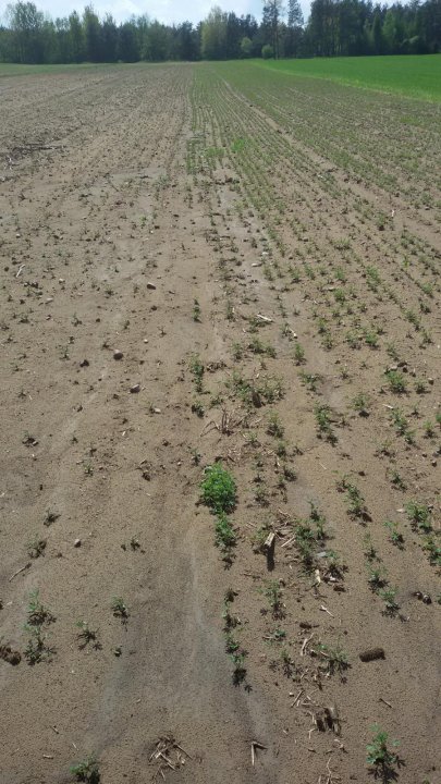

Panowie coś tu jest nie tak. Łubin siany 22 marca. W tym samym terminie. Łubin po lewej mister z centrali zaprawiany nitragina i vivataxem po prawej zaprawiany tym samym ale kupiony od rolnika. Ten od rolnika pamietam był sporo wiekszy od tego z centrali. Obie odmiany Mister. Pryskane oba afalon 1 l plus 0,1 commandu. Co może być przyczyna takiej sytuacji na polu? Obstawiam albo łubin z centrali był brany od kogos kto pryskał randapem przed zbiorem. Druga opcja to może ten łubin od rolnika to jakis waskolistny i po prostu szybciej sie zbiera. Łubin sieje pierwszy rok i w zasadzie nie mam doświadczenia ale mija zaraz 1,5 miesiaca to wydaje mi sie ze waskolistny powinien juz byc znacznie wiekszy a zółty powinien wygladac jak ten po prawej. Ma ktos jakies pomysły ? Bo wyglada to bardzo cienko nie wiem czy nie zwrócić sie z tym do centrali bo dałem ponad 4 stówy za sto kg!

wyglada że centrala cie obuła w syf który miał niska siłe kiełkowania i to bardzo niska. bo ja tu widze moze 5% wschodów. Nawet lubin traktowany glifosatem na dosuszenie tak nie powinien wygladac. Chyba że opryskany jak jescez był strasznie zielony i wypełniał ziarno. Fachowo jak sie opryska na brazowy strak to nic sie nei dzije nie ma to wpływu na kiełkowanie.
Niska jak niska ale rośliny tez sa mniejsze od tyych po lewej takze nie wiem o co tutaj chodzi gdzie niegdzie jeszcze sie przebija nowy łubin z tego po lewej stronie takze zobaczymy moze jeszcze cos z tego wyjdzie.
Wąskolistnego to tu na bank nie masz, co do randapowania przed zbiorem to zabieg ten obniży ci zdolność powiedzmy o kilka % a nie kilkadziesiąt jak na zdjęciu.
A nie opróżniałeś w tym miejscu opryskiwacza po płukaniu albo coś w tym stylu?
Łubin rośnie dośc fajnie jedynie z 1-1,5m łubinu na szerokości i na długość 550 metrów łubin poskręcało, debilowaty sąsiad pryskał pszenice od chwastow i nie wiem jak on to pryskał ze az doszło do mnie. Pewnie nic z niego nie bedzie.
Nie nie nawet jak pryskałem to ten sam przejazd łapał ten po prawej i po lewej wiec to nie wchodzi w gre. Nie widze innej opcji jak randap. Patrzyłem w ziemi to co po niektóre rosliny jeszcze wypuszczaja kiełki ale nie wiem czemu to tak długo trwa. Inne ziarniaki z kolei zrobiły sie żółte i przy dotknięciu rozpadaja sie na dwie połówki nie wiem o co chodzi kompletnie ale chyba trzeba bedzie dzwonic do centrali.
