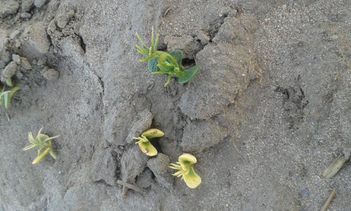

koledzy u mnie łubin juz pięknie wychodzi ale na nie których są takie żółte listki. Co to jest poradźcie, pierwszy raz robie łubin i nie wiem czy jest się czym martwic, czy może to objaw np zimna

chyba oprysk, bo szczególnie jest to na wąskolistnym, żółtego prawie nie wzięło, może to działanie comandu w wąskolistnym, kiedyś "biały" o tym pisał.. Rozmawiałem z sąsiadem i twierdzi że się wyleczy, odchoruje swoje i zniknie to żółte zabarwienie, Zobaczymy.
zakładek starałem się nie robić, ale większość tych oparzeń jest na poprzeczniakach, bo tam zawsze wolniej więcej, lub mniej itp....
A dawałem 1 l afalon + 0,1 comand, a na część wąskolistnego tylko 1 l afalon.
Po oprysku nie padało kilka dni, a i do dziś żadnego większego deszczu
Stosuje Comand  na chwasty w tytoniu  zawsze przed posadzeniem  i  tam gdzie  poleci  więcej   lub  skapuje  rośliny tytoniu  są białe  ale rosną  , a zboża Comand przebarwia na czerwono  bez  strat  w łanie .
Mam pytanko  czy jak  Nuflonem  zrobiłem  trochę zakładki   to spali  mi łubin  wąskolistny ?

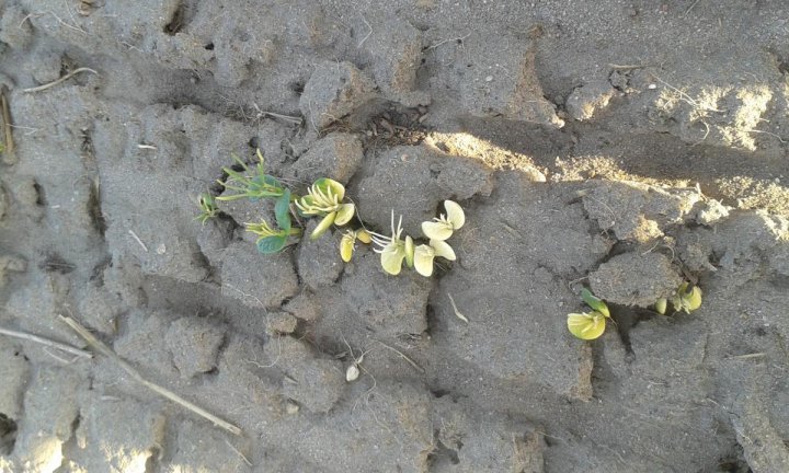

Panowie mam 2 h lubinu kalif który już na wierzchu ale na niektórych roślinach żółte listki wygląda to tak w kratkę miejscami 5 roślin zielonych 3 całe żółte. Na te 2 h poszło trochę ponad 2 litry afalon+ 0,25 comand na drugi dzień po siewie i wałowaniu. Pogoda przez 2 dni ładna później kilka dni trochę padało wstawiam fotkę jak myślicie co to się z tym dzieje?
