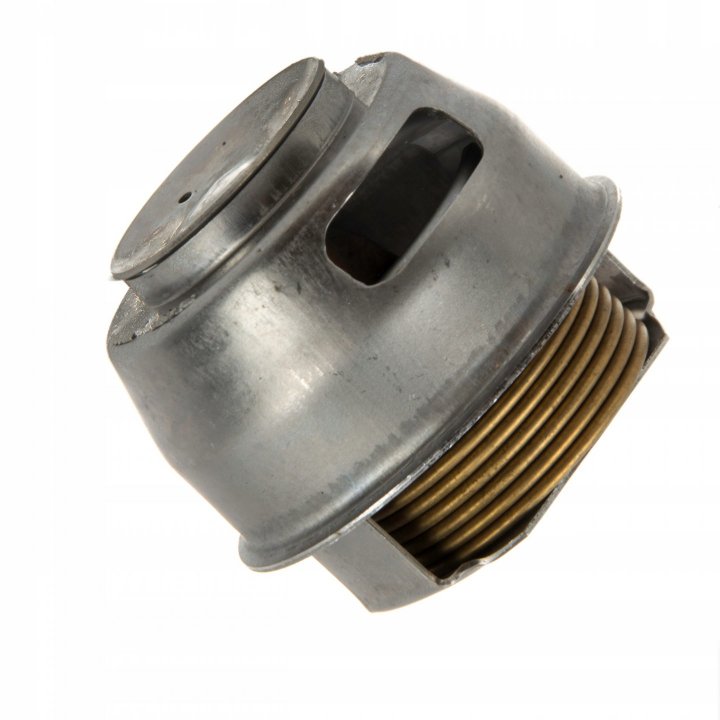

Witam, wymieniłem termostat w c 330 na nowy, przed wymianą silnik nie dogrzewał się, teraz w cięższej pracy w cieplejsze dni temperatura dochodzi do czerwonego pola nawet lekko na nie wchodzi, termostat jak pisałem jest nowy, chłodnica nowa, pompa wody niedawno wymieniana działa, jedynie czujnik temperatury wymieniany kilka lat temu ale działa raczej poprawnie, co może być przyczyną ? Czy może tak ma być ?  Termostat jest firmy " Mera " Temp otwarcia - 8 - 78 St. C
Górny wąż chłodnicy jest gorący po rozgrzaniu silnika a dolny jest lekko ciepły.

Przed zamontowaniem nowego silnik się nie dogrzewał nawet w ciężkiej pracy co ciekawe kiedy go wyjąłem był zamknięty co mnie zdziwiło, zamontowałem ten nowy i cholera teraz do czerwonego dochodzi nawet troszke na czerwone, ale silnik się nie gotuje bo byłby gejzer z chłodnicy, także chyba się nie przegrzewa?Nie mam pojęcia czy coś robić czy zostawić to i obserwować, jeśli górny wąż jest gorący to termostat otwiera się ale ten dolny jest jedynie lekko ciepły, nawet letni kiedy temperatura jest pod czerwonym polem, czy to jest w porządku ? Obieg płynu jest bo sprawdzałem
Ja miałem tak samo po zamontowaniu nowego termostatu jak ciagnik dostawał w palnik to tez wchodziło na czerwone. Więc postanowiłem ze dołożę 2 łopatki i problem znikną różnica jest ogromna o wiele lepiej chłodzi płyn chłodniczy niż 2 łopatki. Zawsze można też zrobić większy otwór w termostacie gdzieś czytałem że tak ktoś zrobił i pomogło.
Z dodatkowymi łopatkami dobry pomysł, ale dolny wąż jak pisałem nie jest gorący tylko letni, także płyn chłodny wraca do silnika to w chłodzeniu problem raczej nie leży, może być tak, że pompa się kończy i nie pompuje tak dobrze płynu ? Tyle, że jak był stary termostat to temperatura nawet na zielone wejść nie mogła, także pompa jest chyba dobra szczególnie, że widać obieg płynu po otworzeniu korka sam już nie wiem, tak jak pisałeś może ten typ tak ma przy nowym termostacie, tylko zastanawia mnie czemu przy starym nie mógł osiągnąć temperatury jeśli był zamknięty, czy mógł się za wcześnie otwierać ?
Jak na starym termostacie  się nie grzał. To. Nowy pewnie jest wadliwy,, wyimij go i zobacz czy dalej tak jest,,

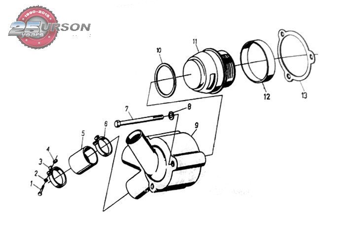

Z  tego co napisałeś wynika ,że zamontowałeś odwrotnie - ma być grzybkiem w stronę obudowy termostatu. Właściwa kolejność : uszczelka gumowa , termostat oraz pierścień z tworzywa opierający się o powierzchnię głowicy.

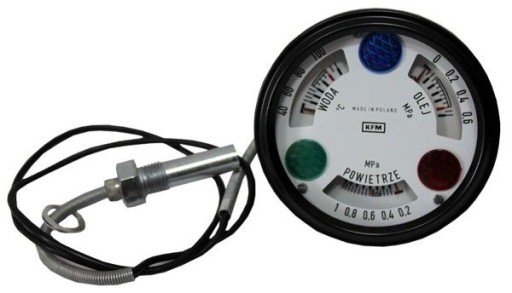

Wsadź termometr w chłodnice i zbadaj jaką masz temperaturę, nowe wskaźniki po pewnym czasie zaczynają zawyzac wskazania, u nas dwa lata dobrze pokazywał, a po dwóch latach zaczął wchodzić na czerwone-termometr w chłodnicy pokazał coś koło 80st.C temperaturę płynu, zegar do tej pory działa, tyle ze trzeba pamiętać że pół pierwszego czerwonego to tak naprawdę prawidlowa temperatura
Znalezione obrazy dla zapytania: termostat c 330 montaz
Przepraszam, mój błąd pomyliło mi się, zamontowałem tak jak napisałeś.
Co do odpowiedzi Maniek101, sprzedawca zapewniał że to najlepsze termostaty, opinie na internecie z tego co czytałem też tak mowiły, a taki termostat jaki pokazałeś właśnie był wcześniej założony i tak jak pisałem co dziwne był zamknięty a w ogóle silnika nie mógł dogrzać, nawet w ciężkiej głębokiej orce w chłodniejszy dzień.
A co do tego termostatu jeszcze skoro górny wąż jest gorący to się otwiera prawda ?

Kupię nowy wskaźnik i sprawdzę, też mi się wydaje że on może być winny, termometru żadnego takiego niestety nie posiadam by zmierzyć rzeczywistą temperaturę.

Przy zimnym silniku wskazówka powinna zatrzymać się na podziałce pośrodku białego pola . Termostat możesz sprawdzić bez termometru , w czasie intensywnego gazowania wody - odrywania się pęcherzy powietrza od dna naczynia termostat powinien zacząć się otwierać .

jak już będziesz zmieniał to załóż taki wskaźnik, o wiele lepszy :) ,  tylko ten termostat nie działa tak jak powinien tylko cały czas masz mały obieg i się ciągnik przegrzewa dwa razy zmieniałem ten termostat mera i to samo było ponad 90* i zimny dolny wąż, wywaliłem to w ..... założyłem nowego typu (woskowy) taki co wstawiłem i jest dobrze. W zimie nie zagrzejesz po to jest ta zasłona na chłodnice, a normalnie w polu czy nawet opryskiwaczu 80-85* i dolny wąż gorący tak jak górny

Dwuwskaźnikach wskazówka sie luzuje i pokazuje nie dokładnie zreszta one są pirazy drzwi.Kup termometr do 150 stopni i zmierz jaką masz temperaturę bo dolny wąż lekko ciepły a tobie się grzeje to jest niemożliwe
Jak masz 100zl za wskaźnik wyłożyć to kup za 20 termometr uniwersalny i przyda sie jeszcze może kiedyś

Maniek101, Tak w ogóle to ten " woskowy " kosztuje 20 pare złotych, za ten dałem 68, i tamten ma  być lepszy ? Termostat Waryńskiego jest tak samo zbudowany jak ten mera który kupiłem, tamten jest sporo tańszy.
Na żadnym. Otwórz sobie termostat nad palnikiem gazowym i zobaczysz dlaczego. Jeśli chcesz żeby 30 była tylko na dużym wywalasz termostat, montujesz dodatkowe dystanse inaczej będzie się przegrzewać.
