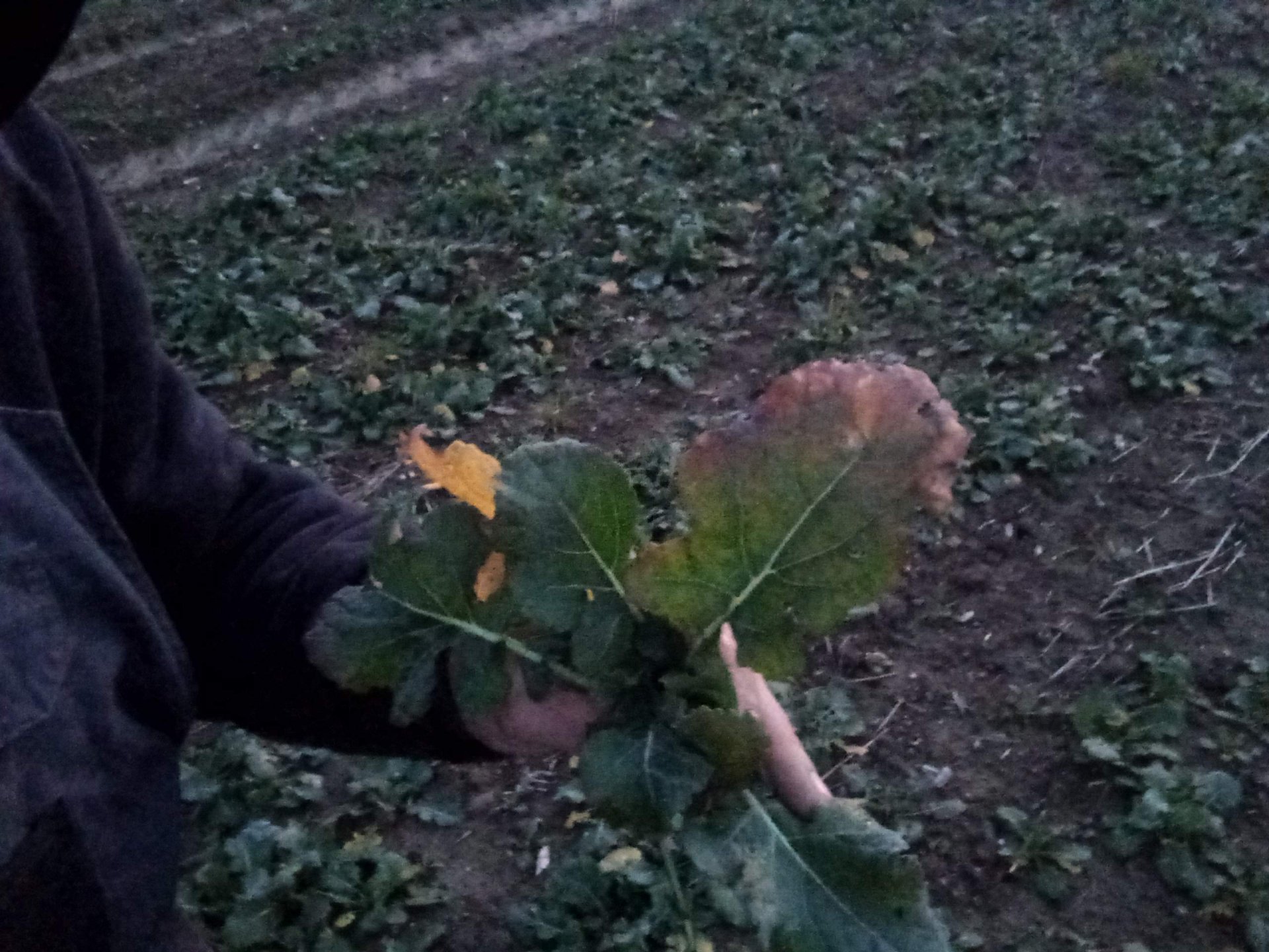

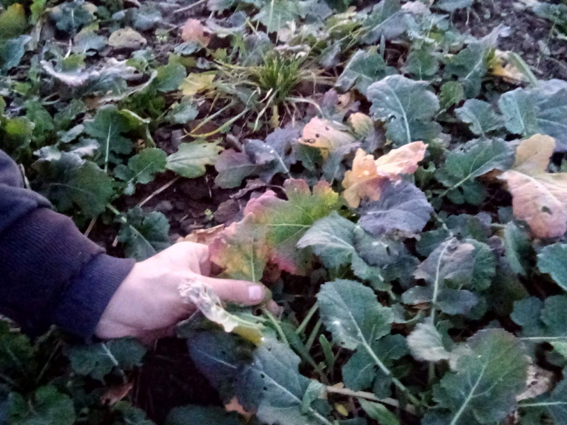

Witam.  Pojawiło się trochę takich przebarwień , co mu może brakować? Czy jeszcze to zaaplikować czy już za późno ? (24.09.2020 sypnięta była saletra 200kg/ha)
Fosfor lub bor. Choć w obecnych warunkach problem może wynikać z innych czynników. Chłody, pH, nadmiar wilgoci czy żerowanie szkodników.
