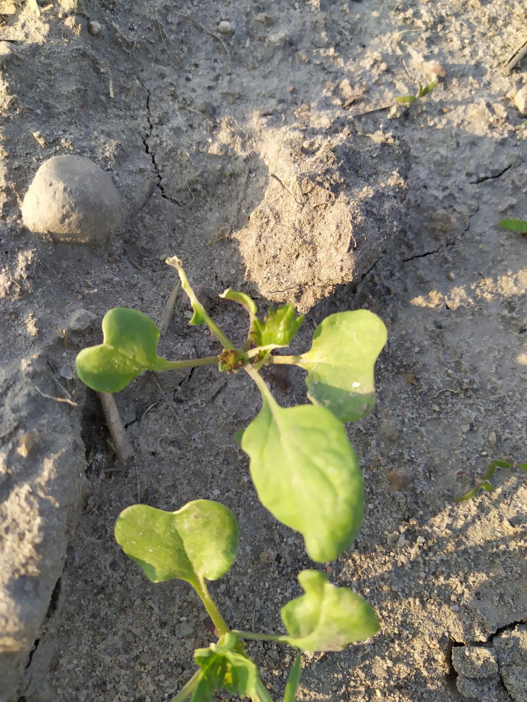

Witam. Co może podgryzać mi rzepak?
Podgryzanie rośliny za na obszarze około pół hektara może hektar, na reszcie obszaru nie widać tego
Pozdrawiam
Mszyca ja pryskałem dwa dni temu. Ślimak zje że nic nie zostaje.
