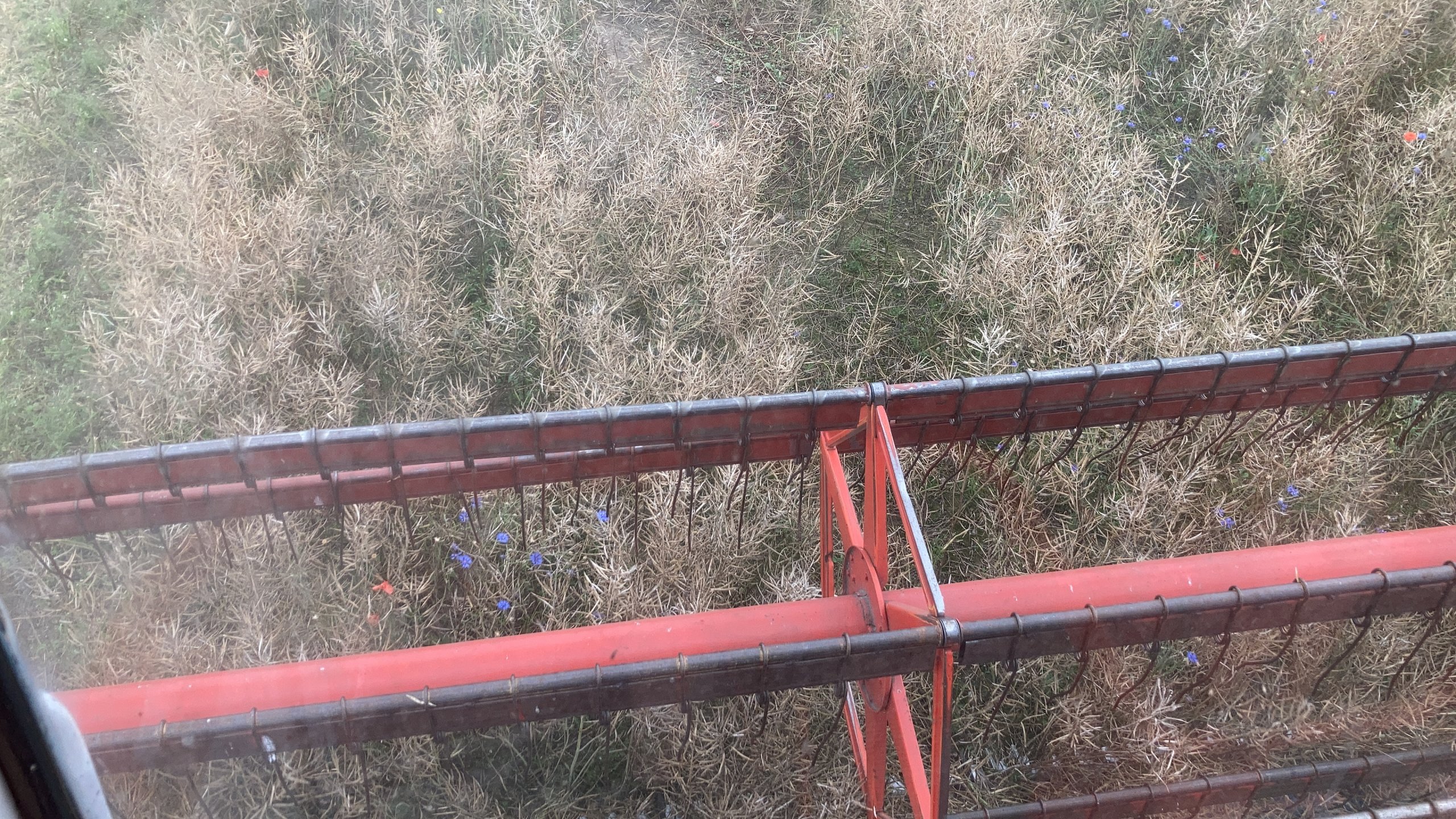

Będę się cieszył jak sąsiedzi nakoszą mniej a narazie jest złość i analiza przyczyn i błędów od lat tak nisko nie było... Nie pamiętam żeby poniżej 3,5 się zeszło... W tym roku wszystko prawie 4,5 klasa ziemi grad też białych centek narobił ale jeszcze coś nie tak bo potęcjał był...

Ilona 11-12% masa jeszcze zielonego trzeba poczekać , rzepak ricky ta sama technologia 8,5 % wilgotnosci plon 3,7 z ha, Panowie u was ten sam problem z Iloną że jeszcze dużo zielonego ?
Dokładnie tak, w zeszłym roku była też długo zielona, ale w plonie OK.
U mnie Ilona zielono żółta w połowie ( lubelskie), myślę że pewnie z tydzień dobrej pogody. Ale wygląda obiecująco, zobaczymy co się ukosi.
Sherlock dziś z ręki 9.3%, mocno zielone łodygi, też trzeba czekać co najmniej do piątku
