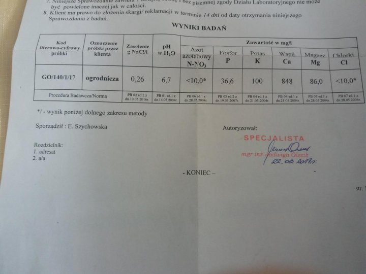

Dostałem taki wynik i mam pytanie jakie liczby graniczne powinny być w uprawie papryki?
zauważ też że pH masz podane w H20 a nie KCl więc w KCl byłoby niższe
A nie zwracałem uwagi ja patrzę ,,polowo" :P
