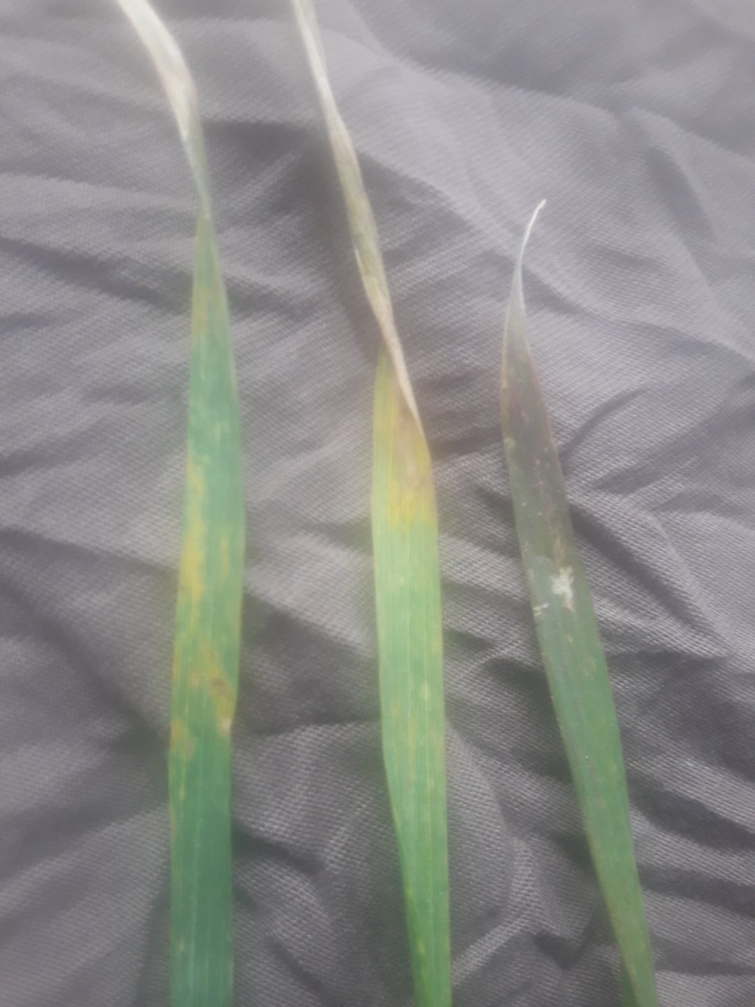

Wczoraj stosując n2 na pszenicy Ozimej  napotkalem się z czymś takim nie zastanawiając się polecialem z opryskiwaczem  stosując protikonazol prochloraz i tebukonazol przed zabiegiem 3 dni nie było przymrozkow w czasie zabiegu temperatura 14-16 w nocy 6 na plusie dzisiaj w dzień 16 ma być ale po niedzieli nadaja 3 dni przymrozkow czym będzie najlepiej poprawić ten zabieg ? Do tego dodałem jeszcze nawoz npk z mikroskladnikami do nawożenia dolistnego
Edytowane przez Jacek123
pierwszy z lewej to rdza żółta, kolejny z lewej to obstawiam septorioze a ostatni to dobrze nie widać pewnie mieszanka wszystkiego hehe Jeśli nie było przymrozku w pierwszej dobie po zabiegu to raczej poprawka nie będzie potrzebna👍
Ponoć tylko attribut, ale ja bym już poprawki nie robił bo dopiero dałeś axial.
Mocno możesz przychamować pszenicę, co przy tej suszy dobrze nie wróży. Walka po żniwach poprzez płytką uprawę i potem siew jarych lub ozime i attribut w pełnej dawce.
Ciepłem i wodą. Nic więcej jej nie potrzeba.
