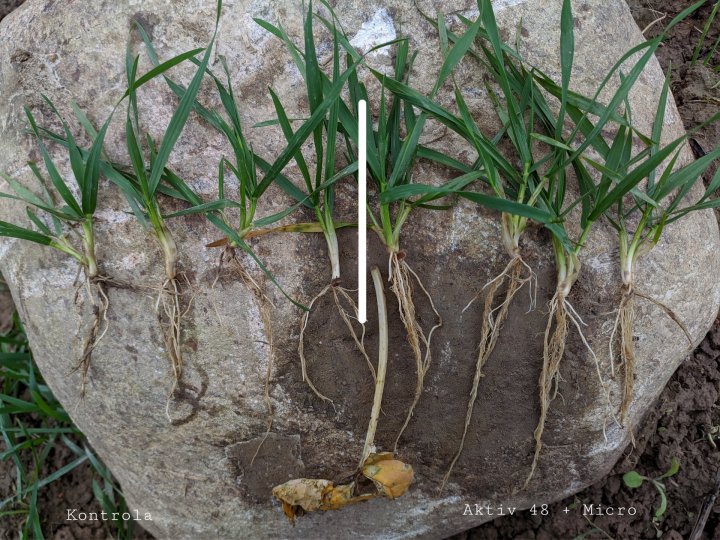

Stosowałem agrowite   w rzepaku ,nie widzę efektów ,że korzeń lepszy nie znaczy że plon będzie lepszy do żniw daleko
