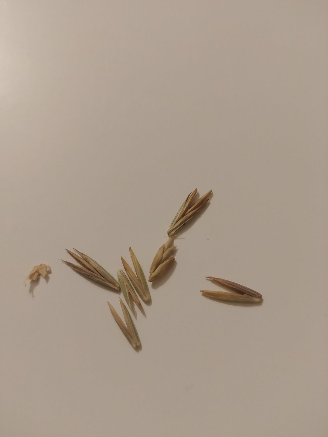

Czy to nasiona kostrzewy? I czy one są płodne po wykoszeniu ? Posiałem pszenice z takim czymś na kilku ha i teraz mam zmartwienie czy mi się to rozsieje

Stokłosa.  Teraz to zarypałeś pola. Jak nazwa wskazuje to i sto kłosów wytworzy.  Współczuję już walki.
Współczuję. Na wiosnę próbuj Atlantisem
a skąd brałeś nasiona Twoje czy  z centrali ?
Stokłosa ma ziarno kształtem podobne do żyta tylko dużo mniejsze i łatwo wylatujące z plewy. To na zdjęciu to najprawdopodobniej perz, zwłaszcza że nasiona pochodzą z ugoru.
